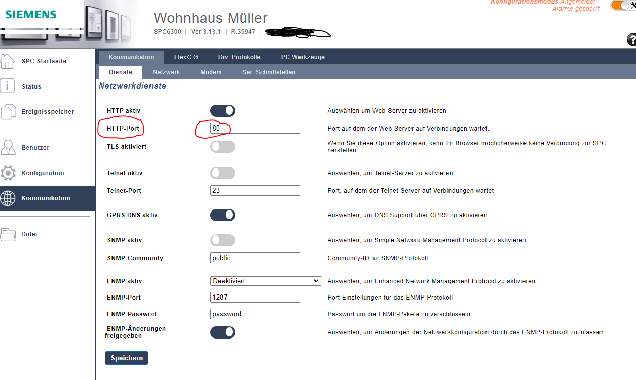

Nicht das du ein Zertifikat-Problem hast vom Browser. Glaub ab Version 3.11.x wurde dieses gelöst.
Da kannst du dann bequem auf Port 80 umstellen und auf das s verzichten. als Beispiel: http://xxx.xxx.xxx.xxx
