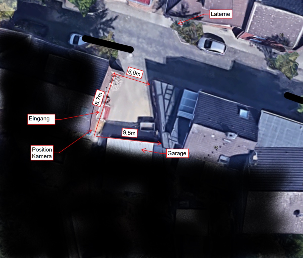

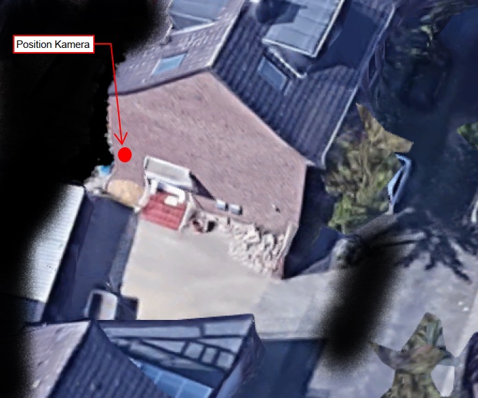

Es soll zunächst der Bereich der Einfahrt, des Hauseingangs und der Garagen überwacht werden. Siehe hierzu die Anlagen. Möchte gerne jederzeit auch mobil darauf zugreifen. Zoomfunktion der Kamera macht möglicherweise aufgrund des kleinen Bereichs weniger Sinn? Deshalb haben die ausgewählten keinen Zoom. Die Frage ist dann auch welche Linse 2,8 oder höher?

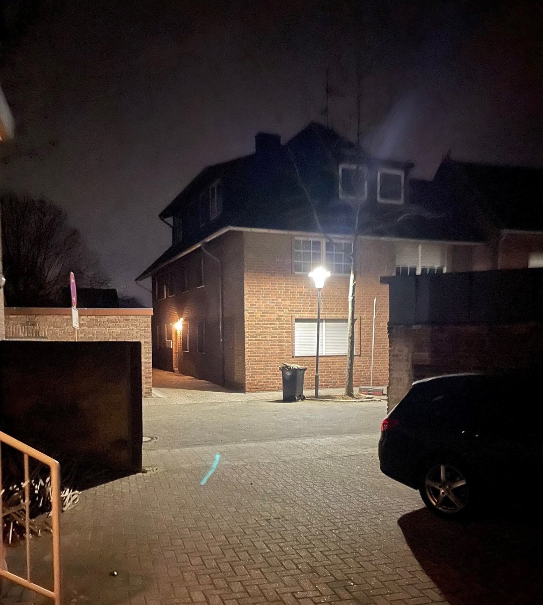

Ich habe bewusst die Color-Variante herausgesucht aufgrund der Straßenlaterne, siehe Foto.

wenn du den ganzen Hof aufs Bild bekommen möchtest, müsste eine Cam mit ca. 90 Grad Blickwinkel ausreichen, also so ca. 3,7 mm Brennweite.
Ob du eine Zoomfuntion oder PTZ einsetzen willst, hängt maßgeblich davon ab, od du das Viedobild aufzeichen möchtest oder nur Livenasicht nutzt.
Es nützt dir nämlich nichts, wenn dein Zoom auf die Einfahrt gezoomt ist und dann ein möglicher Eindringling an der Garage nicht aufgezeichnet wurde.
Ob Bullet oder Dome, ist eher Geschmacksache.
