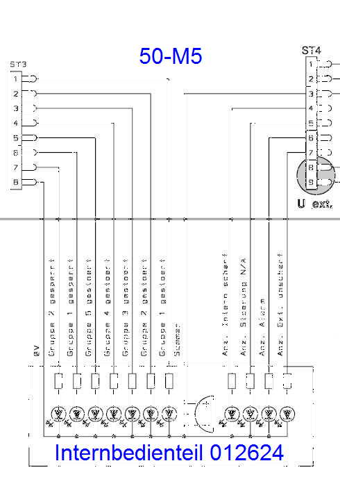

Anschlußplan Bedienteil 012624 an 50-M5.

Was Du hier eingestellt hast, ist der Gesamtanschlußplan der 50-M5. Wie und wo die Adern am Internbedienteil (0)1264 selbst aufgelegt werden, ist damit nicht sicher Lightbulb geklärt, wobei Du noch die Steuerung (EIN-AUS) Arrow siehe nächste Seite (31) des Gesamtanschlußplans (oben) vergessen hast. Angel

Ansteuerung vergessen?
Der OP hat zwar bisher nicht mitgeteilt was ihm alles an Dokumentation vorliegt, aber wenn er schon an einer Zentrale arbeitet, setze ich voraus das er über die elektrischen Grundkenntnissse verfügt und somit eine einfache Anschaltung eines Bedienteils (Schaltung: Scharf/Unscharf) ausmessen und somit selbst erkennen kann. Sind doch nur drei Anschlüsse.
Was sollte zudem für den OP ein Problem darstellen und dem Bedienteil statisch 0V (Anschlußpunkt ist auf der Platine beschriftet) zu verpassen und dynamisch die einzelnen LEDs mit +12V anzusteuern? Dann kann er sich gar sofort eine eigene Doku dazu erstellen.
Mit den beiden Grafiken kann jemand mit elektrotechnischen Grundkenntnissen den korrekten Anschluiss des 012624 an die 50-M5 ausführen.
