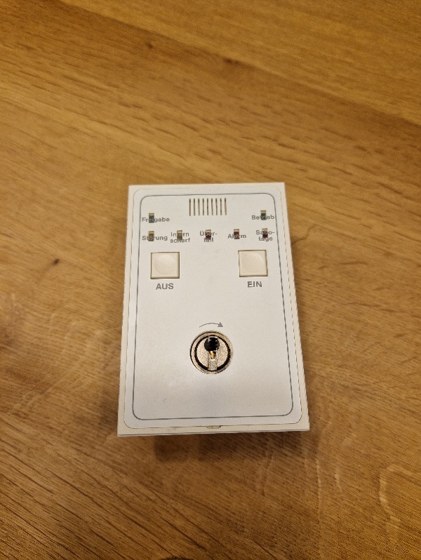

Danke für die schnelle Antwort. Ich hoffe, dass ich die richtige Artikelnr. rausgesucht habe. Es handelt sich um ein Bedienteil mit Schlüsselschalter, ein/aus-Knopf (für Internscharf) und diverse LEDs. Sehen kann man das Teil z. B. hier (wobei der an/aus Knopf fehlt):
https://www.igs-hagen.de/produktsuche/pr...-ws-012624
Demnach gibt es also ein paar mehr Lötstellen, und das
ist für mich nicht selbsterklärend Wink

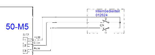

Anschlußplan Bedienteil 012624 an 50-M5.

@Herki:
Was Du hier eingestellt hast, ist der Gesamtanschlußplan der 50-M5. Wie und wo die Adern am Internbedienteil (0)1264 selbst aufgelegt werden, ist damit nicht sicher Lightbulb geklärt, wobei Du noch die Steuerung (EIN-AUS) Arrow siehe nächste Seite (31) des Gesamtanschlußplans (oben) vergessen hast. Angel
Und genau aus diesem Grunde hatte ich ein Foto haben wollen Wink

Ansteuerung vergessen?
Der OP hat zwar bisher nicht mitgeteilt was ihm alles an Dokumentation vorliegt, aber wenn er schon an einer Zentrale arbeitet, setze ich voraus das er über die elektrischen Grundkenntnissse verfügt und somit eine einfache Anschaltung eines Bedienteils (Schaltung: Scharf/Unscharf) ausmessen und somit selbst erkennen kann. Sind doch nur drei Anschlüsse.
Was sollte zudem für den OP ein Problem darstellen und dem Bedienteil statisch 0V (Anschlußpunkt ist auf der Platine beschriftet) zu verpassen und dynamisch die einzelnen LEDs mit +12V anzusteuern? Dann kann er sich gar sofort eine eigene Doku dazu erstellen.
Mit den beiden Grafiken kann jemand mit elektrotechnischen Grundkenntnissen den korrekten Anschluiss des 012624 an die 50-M5 ausführen.
Ja ich weiß, man kann elektrotechnische Probleme (unnötig) hoch schaukeln *tztztz

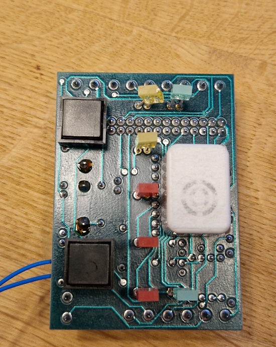

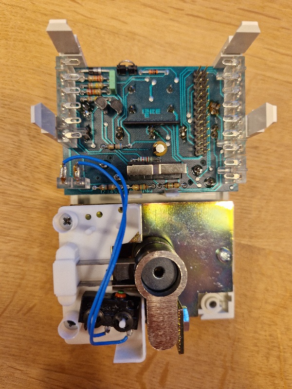

danke für die Beiträge. Anbei die Bilder vom Innenleben des Bedienteils, fotografiert von beiden Seiten. Eine Dokumentation für das Internbedienteil liegt mir leider nicht vor.
Ja, prinzipiell könnte man zur Not wohl die einzelnen Kontakte durchmessen, wobei ich mir das natürlich auch gerne sparen würde, wenn jemand die Anschlüsse auch so zuordnen kann Wink
Ich habe zwar elektrotechnische Grundkenntnisse, mehr aber auch nicht. Der Fachmann (Elektriker) meines Vertrauens möchte an die Anlage gar nicht ran, da er sie damals (vor Jahrzehnten) nicht selbst erbaut hat und daher lieber "die Finger von lässt".
Martin

Ich würde mal fast behaupten, das Bedienteil ist nicht für die 50-M5, sondern für die 561-M5/M8/M10 Zentralen, denn dort erfolgt die Bedienfreigabe mit Schlüssel und dann wird mittels Taste Ein oder Aus geschaltet. Die 50M5 hat ja wie fast alle anderen alten EffEff Zentralen nur den Schlüssel für Ein oder Aus.
Ich guck morgen mal in die Doku aufm Notebook.
01-06-2023, 21:50
RE: Anschluss Bedienteil 012624 an Effeff 50-m5
Denke, damit hast du recht, da würde auch ein Schaltkontakt laut Anschlussplan von @Herki fehlen.

In Beitrag #3 hatte der Fragesteller eine Bedieneinheit verlinkt, die mit wesentlich mehr LEDs (passend für die 5 Linien) ausgestattet war.
Sicherlich könnte man durch das Bedienteil die Anlage scharfschalten, aber alleine die Tatsache, dass es nur eine optische Anzeige (für Sammelalarm) gibt, wäre für mich schon ein Kriterium, von der Verwendung Abstand zu nehmen. Dodgy
Wobei mir noch der Gedanke Lightbulb kommt, dass das Teil eher passend für 3-Linien-Anlagen (effeff GA-3) sein könnte und diese schon vordefiniert für Sabotage, Alarm und Überfall waren. Das scheint mir am ehesten zutreffend zu sein.
Aber selbst die abgesetzten Bedienteile zur GA-3(B) sahen anders aus, wenn man den damaligen Errichterunterlagen Glauben schenken darf.
Auf dem Foto (20230601_205645.jpg) ist mittig auf der Platine auch ein Schriftzug, der zumindest nicht zu effeff gehört, weshalb ich mit meinem geringen Wissen mal infrage stelle, ob das Teil überhaupt das ist, für was es hier ausgegeben wird. Confused
Man findet alles, wenn man denn sucht Shy :
[img][Bild: Passende-Bedienteile-effeff-50-M5-und-561-M8.jpg][/img]
Hiernach stellt das im Besitz des Fragestellers befindliche Bedienfeld lediglich ein Teil von einem Bedienteil dar, was zudem passend für eine 561-M8 ist. Big Grin
Und damit er weiß, wie das zu seiner 50-M5 passende Bedienteil aussieht, gibt es auch hiervon ein Foto. Angel
