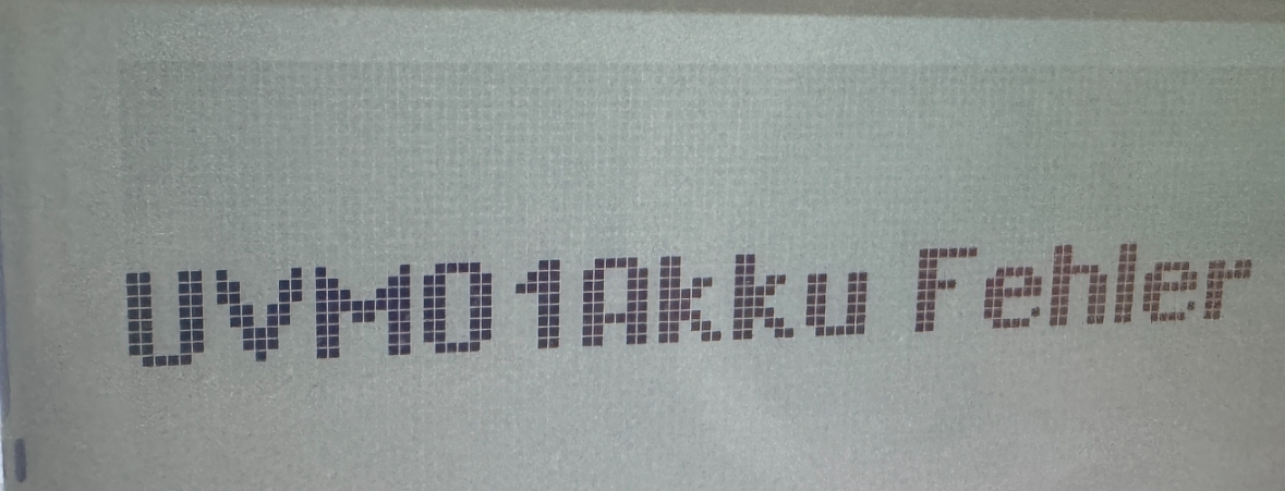

Meldung UVM01 Akku Fehler.
08-08-2024, 14:45
wink Meldung UVM01 Akku Fehler.
Meine aussensirene meldete den Fehler.
Hab jetzt den Akku Block in der Sirene getauscht
Die melden ni ist immer noch da und kann ich auch nicht quittieren.
Liegt es eventuell an was anderem?
Ahh ich glaub ich habe den falschen Akku gewechselt.
Das Funkmodul hat ja auch noch einen.
Das könnte es sein. Probier ich erstmal.
22-08-2024, 11:56
RE: Meldung UVM01 Akku Fehler.
Hi, ich habe nach einem Stromausfall genau das gleiche Problem. Konntest du das Problem lösen? Danke und viele Grüße
25-08-2024, 16:48
Ja. Ich habe beide Akkus gewechselt. Geht wieder alles
