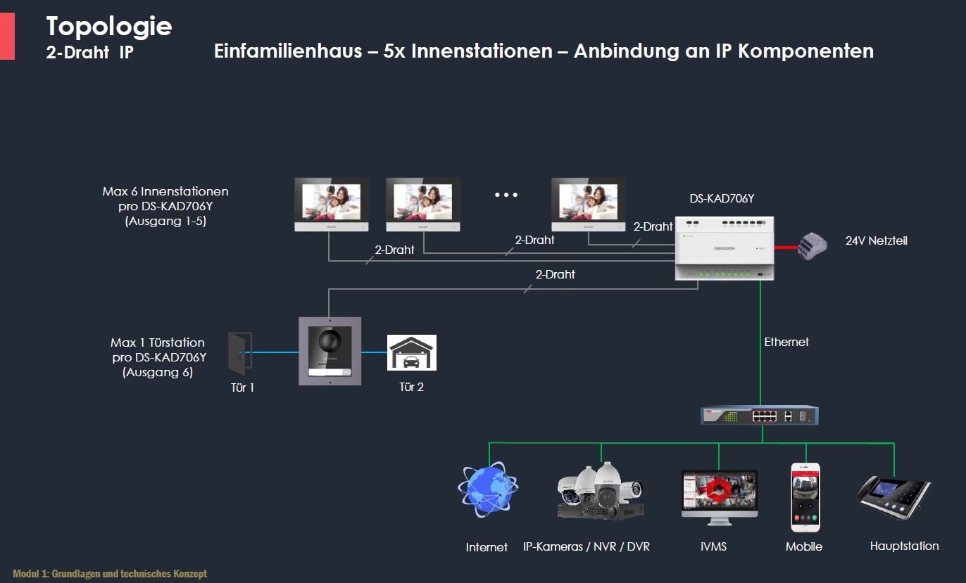

2 Draht IP? Da ist doch der PoE Switch nicht das Zentralgerät, sondern der Distributor...

RE: HIK 2 Draht IP Kit lässt sich nicht starten
Der Klugscheißer wieder hier, sorry! RolleyesBig Grin
Hier wurde mehrfach der PoE Switch erwähnt... wozu dann 2 Draht?
Der PoE Switch wird bei der IP Variante benötigt, aber doch nicht bei der 2-Draht IP...
Intercom HCSA Schulung noch letztes Jahr gehabt...
Quelle des Bildes: Hikvision / HCSA Schulungsmaterial

Ja, da hast Du allerdings Recht, gemeint ist natürlich der Controller bei 2 Draht.

Ja, die Zentrale ist das IP-Gerät (DS-KAD704Y), dort gibt es nur die Kanäle 1-4. LAN-Anschluss und DC-Versorgungsklemme.

Ein Kit besteht aus Distributor, Innenmonitor und Aussenstation.
Verpackt in einem passenden Karton für die DACH Region.
