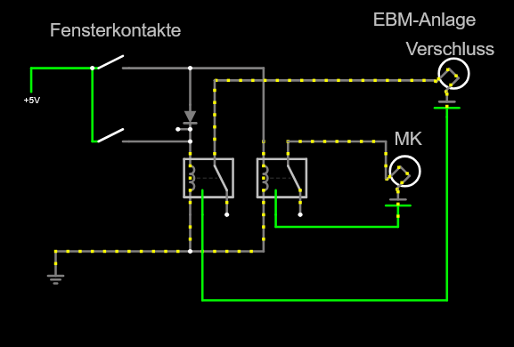

Hallo Leute, es hat ein wenig gedauert - unglaublich wie die Zeit vergeht. War beruflich stark eingespannt und auch ne Weile unterwegs. Aber: Ich habe es gelöst.
Leider habe ich es nicht mit Verknüpfungen in der Anlage hinbekommen, es musste eine Logik her (s. Bilder im Anhang). Mit einer Oder-Verknüpfung über eine Diode und zwei Relais war es dann letztlich überhaupt kein Problem mehr genau die gewünschte Funktionalität hinzubekommen.
Für den Fall, dass jemand anders die gleiche Problematik hat die Auflösung als Falstad-Skizze und die Logik als Excel-Tabelle (Screenie).
Danke für Eure Unterstützung!
