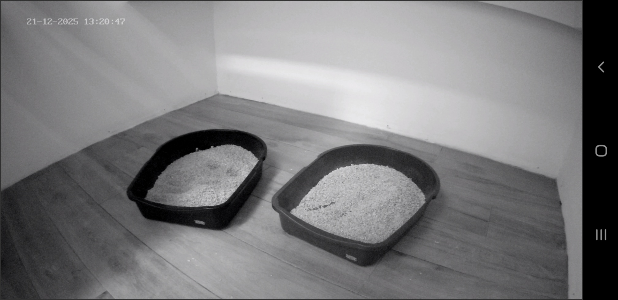

Wir haben vor Jahren, wegen damals unklarer Krankheit einer unserer Fellnasen, eine Hikvision DS-2CD2442-FWD-IW an unseren Katzenklos installiert, um dem Arzt sichere Aussagen über seinen Toilettengang geben zu können.
Das hat sich auch insgesamt bewährt, sodaß das auch nach dem traurigen Verlust für die Nachfolger beibehalten wurde.

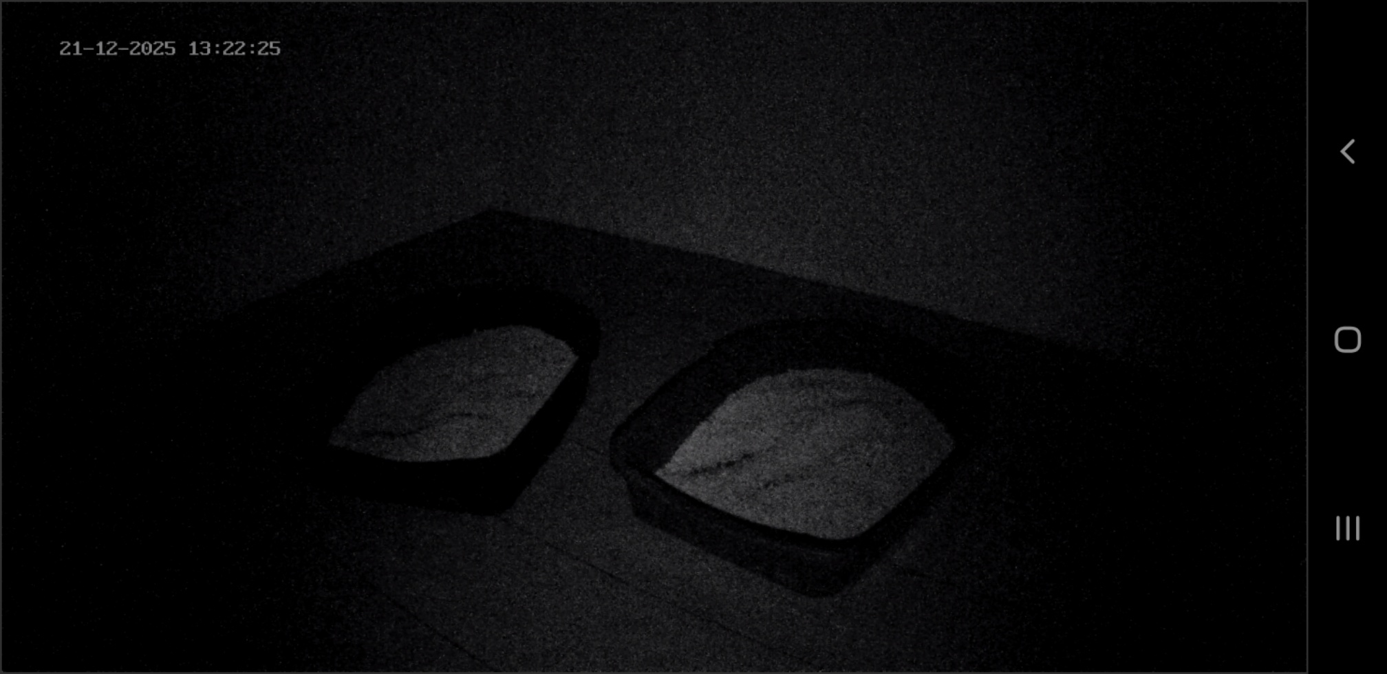

Bei der Kamera ist jetzt aber wohl der IR-LED-Strahler gestorben.
Im Nachtmodus liegen zwar noch 5V an der LED an, aber man sieht kaum mehr was, siehe Anhang.
Im Tagmodus 0V, das Relais schaltet auch noch hörbar ein/aus.
Wird wohl die LED ausgebrannt sein, ist halt doch ne günstige Serie und da unten im Treppenabgang ist es fast permanent dunkel.

Beim grossen Fluss gibts für deine Anwendung IR Strahler mit 850nm in 12 v mit automatischer Tag Nacht Umschaltung für 15,99
Die kannst du parallel zur 12 V Versorgung der Kam betreiben und gut ist.
Zu befürchten ist, dass du etwas abkleben musst bei 1-1,5m Entfernung.

Ich habe ein paar IR-Strahler in der Bucht gesichtet, aber die scheinen tatsächlich alle für deutlich größere Entfernungen/Abdeckung gedacht zu sein. Da könnte ich aber auch einige LEDs stillegen eigentlich...
