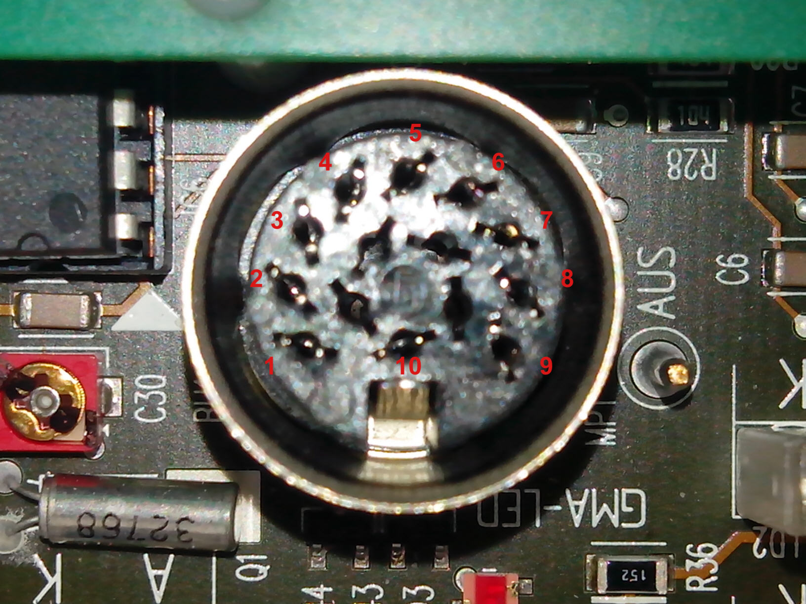

ich muß ein Comline 2016e neu programmieren. Habe aber kein Compas Kabel.
Kann mir jemand sagen wie die Belegung des Programmierkabel bzw der Buche ist?
EDIT - Hat sich erledigt hatte den falschen Pegelwandler
Es wird ein MAX232 benötigt.
1 = 5V VCC
5= TXD (RXD vom Max232)
6=RXD (TXD vom Max232)
10= GND
