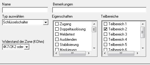

doch, ist möglich. siehe screenshot.

Danke für den Tipp, habe es gleich mal ausprobiert, leider mit gemischtem Erfolg:
Wenn ich den Schlüsselschalter auf "Teilbereich 2" lege macht es folgendes:
