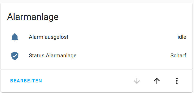

01-10-2021, 21:35
RE: Terxon MX per Home Assistant aktivieren/deaktivieren (Z-Wave plus)
Kleines Update inzwischen:
das mit OP2 und OP3 funktioniert mit dem Fibaro implant.
D.h. ich hab jetzt in meinem Home Assistant eine Anzeige wie im Anhang ersichtlich.
Ich muss dann noch die Zone für den Schlüsselschalter vorbereiten und ich werde auch mal testen ob man einen der zusätzlichen Ausgänge auch verwenden kann um die Stati wie im Bild darzustellen.
