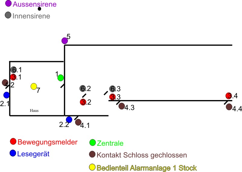

nach dem Ihr mich mit Telenot gut beraten habe, habe ich mich so gut wie dafür entschieden.
Mir ist klar das die Programmierung und die Kabelanschliesen ein Fachmann machen muss.
Die Kabelverlegung würde ich aber gerne selbst machen und bräuchte mal eure Hilfe.
Ich habe einen Plan mit den Komponenten gezeichnet und angehängt, und würde euch bitten mir die Kabelverlegung zu sagen. Dies würde ich dan einzeichen und wieder hier einstellen, denke mal das ist auch für andere interessant.
Hab mir die Hilfe so vorgestellt das ihr ihr so antwortet.
Als Bsp für die Bew. Melder:
KabelNr. | Weg/Komponetne | Art |Kabelanforderung
A 1-3.1-3.2-3.3-3.4 | Bus-Kabel | 2x2 0,8
B 1 - Vesorung 230V 3x 1
In einem zweiten Schritt könnten man dann sagen
z.B. Kabel A - Verteiler(welche Art) - Verieglungskontakt | 2x2 0,8
Wäre euch über eine Hilfe sehr dankbar, wie gesagt, den eigentlichen Anschluss der Komponenten und die Programmierung müsste dann der Fach errichter machen.

Mit meinem Errichter werde ich das im Vorfeld auf jeden Fall besprechen. Ich dachte mir aber ihm gleich ein fertiges Konzept vorzulegen, damit er nur die Fehler ausbessern müsste (Falls welche gemacht wurden). Das spart Zeit und somit auch Geld.
Also ich wäre weiterhin über die Kabelverlegungshilfe dankbar.

Im Idealfall legst du einen Ring 4x2x0,6 durch alle Melder. Da hier aber keiner erahnen kann welche Komponenten und welche Zentrale du verbauen wirst kann es hier nur eine Antwort geben: Kommt d'rauf an.
