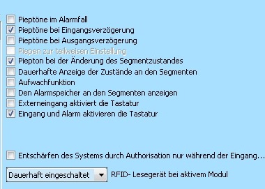

Zu 1. Das Häkchen für die Autorisierung hatte ich tatsächlich vergessen. Ist so weit von den anderen Optionen entfernt.
Das klappt jetzt also.
Zu 2. Aufwachen tut das Bedienteil immer noch nicht bei Eingangsverzögerung.
Die Option "Eingang und Alarm aktivieren die Tastatur" habe ich an.
Genauso "Pieptöne bei Eingangsverzögerung". Leider ohne Erfolg.
Wenn die Verzögerung läuft (und am anderen Eingang das Bus-Bedienteil munter piept) muss man erst mal auf den RFID Reader drücken um das Bedienteil zu wecken - dann piept es auch.
Ich habe auch die "Aufwachfunktion" an. Der Kommentar zu selbiger sagt aber "Für die Zukunft geplant - keine Funktion".
Das RFID Modul habe ich auf dauerhaft eingeschaltet bei aktivem Modul stehen.

So, jetzt antworte ich mir selbst noch mal...
Es klappt jetzt. Die Lösung ist tatsächlich den Haken bei der Aufwachfunktion wegzulassen. Nur bei "Eingang und Alarm aktivieren die Tastatur" ist er noch drin. Das Bedienteil wacht bei der Eingangsverzögerung auf und ist für die Unscharfschaltung bereit.
Grüße Moritz
