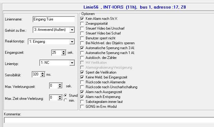

Ich denke, dass Makro kann es nicht sein. habe es auf nur unscharf (disarm-all) gesetzt.
Jedoch ist es nur dann, wenn die Linie verletzt ist (Linie Eingangstüre). Bei keiner Linienverletzung reagiert das System sofort. Die Auflösung des streams habe ich auf 320x240 reduziert. Leider immer noch kein Bild :-(. |

Funktioniert dieser String wenn du ihn genau so im Internet Explorer eingibst? Hmmm... so aus dem Stehgreif wüsste ich nicht warum eine ausgelöste Linie die Unscharfschaltung verzögern sollte. Ist das nur bei EINER Linie so - dann kontrolliere deren Optionen, ist das bei ALLEN Linien des Bereiches - dann ist es eine globale Einstellung. Unscharf schalten geht eigentlich immer sofort, das Verzögern ist separat über ein Makro zu programmieren. Interessant.... Poste mal die Einstellung der Linie, wenn es nur die eine ist (vermutlich die Eingangstür) Satel Videotutorials: https://www.youtube.com/c/aslademcogmbh |

CAM: Daten sind 1:1 im Firefox verfügbar und werden angezeigt bzw. übertragen.
Linieneinstellung anbei TSI: ping nur teilweise ohne Fehler. Ich denke das könnte die Sache erklären. Die Frage ist nur, wir kann ich das checken bzw. nachtr. einrichten. |
