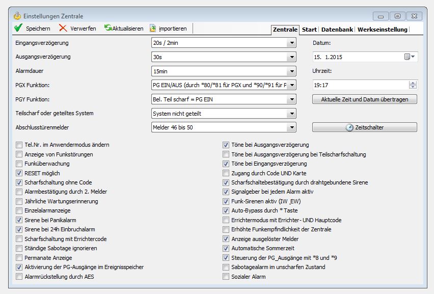

meine Kinder haben heute den Alarm ausgelöst, weil sie nach der Aktivierung der Anlage (am Bedienteil neben der Haustür) noch rumgetrödelt haben und erst als die Ausgangsverzögerung rum war die Haustür geschlossen haben. Ich hab die Tür mit einem Drahtmelder mit dem Bedienteil verbunden. Jetzt meine Fragen: - im olink hab ich gesehen, das es einen Abschlusstürmelder gibt - hab die Haustür auf Platz 48 und die ist nun mein Abschlussmelder. Jetzt stehen bei der Eingangsverzögerung 2 Werte getrennt mit einem Schrägstrich - siehe Bild. Was bedeutet das? - geh ich recht in der Annahme, dass das die Lösung ist, keinen Fehleralarm aus oben beschrieben Grund auszulösen - d.h. versteh ich es richtig, das ich die Anlage scharf schalte und diese trotzdem nicht scharf wird, solange die Haustür nicht zu ist? - was passiert dann in der Zeit - piept die Innensirene solange.....? Und wenn das so ist, was macht dann die Ausgangsverzögerungszeit noch für einen Sinn? |

(15-01-2015 19:39)siola schrieb: Hallo, Ausgangsverzögerung auf 90 Sekunden einstellen. Wenn das nicht reicht , zwei Tage Hausarrest. Zitat:- im olink hab ich gesehen, das es einen Abschlusstürmelder gibt - hab die Haustür auf Platz 48 und die ist nun mein Abschlussmelder.Jetzt stehen bei der Eingangsverzögerung 2 Werte getrennt mit einem Schrägstrich - siehe Bild. Was bedeutet das? Das dein Einbrecher jetzt 2 Minuten Zeit hat bevor der Alarm los geht. Zitat:- geh ich recht in der Annahme, dass das die Lösung ist, Nein, Lösung siehe oben. Zitat:versteh ich es richtig, das ich die Anlage scharf schalte und diese trotzdem nicht scharf wird, solange die Haustür nicht zu ist? Ja, das ist so. Zitat:was macht dann die Ausgangsverzögerungszeit noch für einen Sinn? Das ist für Garagentore gedacht. Sollage das Garragentor auf ist, bleibt die Anlage unscharf. Nach schleißen des Tores wird die Anlage sofort scharf. Bleibt das Tor offen, bleibt auch die Anlage unscharf. Eingangsverzögerung: Wird die Abschlusstür geöffnet läuft die lange Zeit. Garagentor auf etc. Wird ein anderer verzögerter Melder geöffnet, läuft die kurze Zeit ab. Gruß Tim Ich habe nicht auf jede Frage die passende Antwort, aber zu jeder Antwort die passende Frage. Auch wenn es Wenige ärgert, im Zweifelsfall geht mir Information vor Rechtschreibung. |

Bei der Secvest gibt es die Option "letzte Tür", das ist quasi Ausgangsverzögerung bis die letzte Tür geöffnet und geschlossen wird, dann wird aktiviert. Sehr praktisch wenn der Ausgang nicht immer nach Plan läuft (Hunde, Kinder, Katzen, Frauen )

Hallo Tim,
alles klar, danke für die Rückmeldung. Ich werd das mal einstellen, ist genau das, was ich brauche glaub ich. Wir haben auch oft das Thema, das wir raus gehen und vergessen, die Haustür zu schliessen. Auch das kann künftig nicht mehr passieren... Viele Grüße Siola (15-01-2015 23:05)timbaum schrieb: Hallo, |

RE: Abschlusstürmelder
(16-01-2015 20:05)siola schrieb: das wir raus gehen und vergessen, die Haustür zu schliessen. Dann wird deine Anlage nie scharf, wenn du die als Abschlusstürmelder schaltest. Zitat:Auch das kann künftig nicht mehr passieren... Baust du einen automatischen Türschließer ein? Gute Idee, denn sonst hilft dir das nicht. Gruß Tim Ich habe nicht auf jede Frage die passende Antwort, aber zu jeder Antwort die passende Frage. Auch wenn es Wenige ärgert, im Zweifelsfall geht mir Information vor Rechtschreibung. |

ich hab das gestern Abend mal kurz getestet, also bei mir war es so, das die interne Sirene solange nervig gepiept hat, bis ich die Tür endlich zugemacht hab......
(16-01-2015 20:47)timbaum schrieb: [quote='siola' pid='32800' dateline='1421435152'] Dann wird deine Anlage nie scharf, wenn du die als Abschlusstürmelder schaltest. Zitat:Auch das kann künftig nicht mehr passieren... Baust du einen automatischen Türschließer ein? Gute Idee, denn sonst hilft dir das nicht. Gruß Tim |
