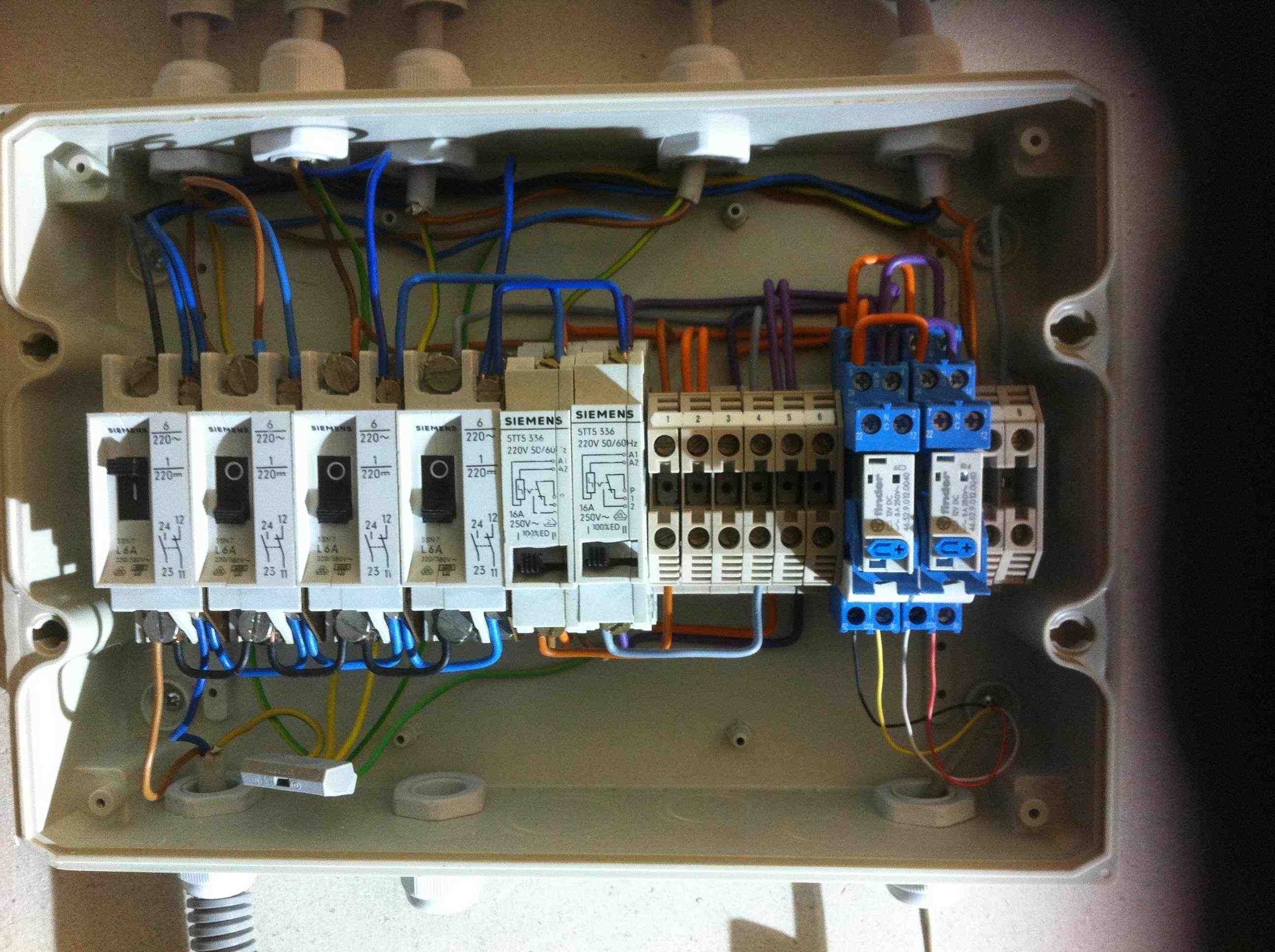

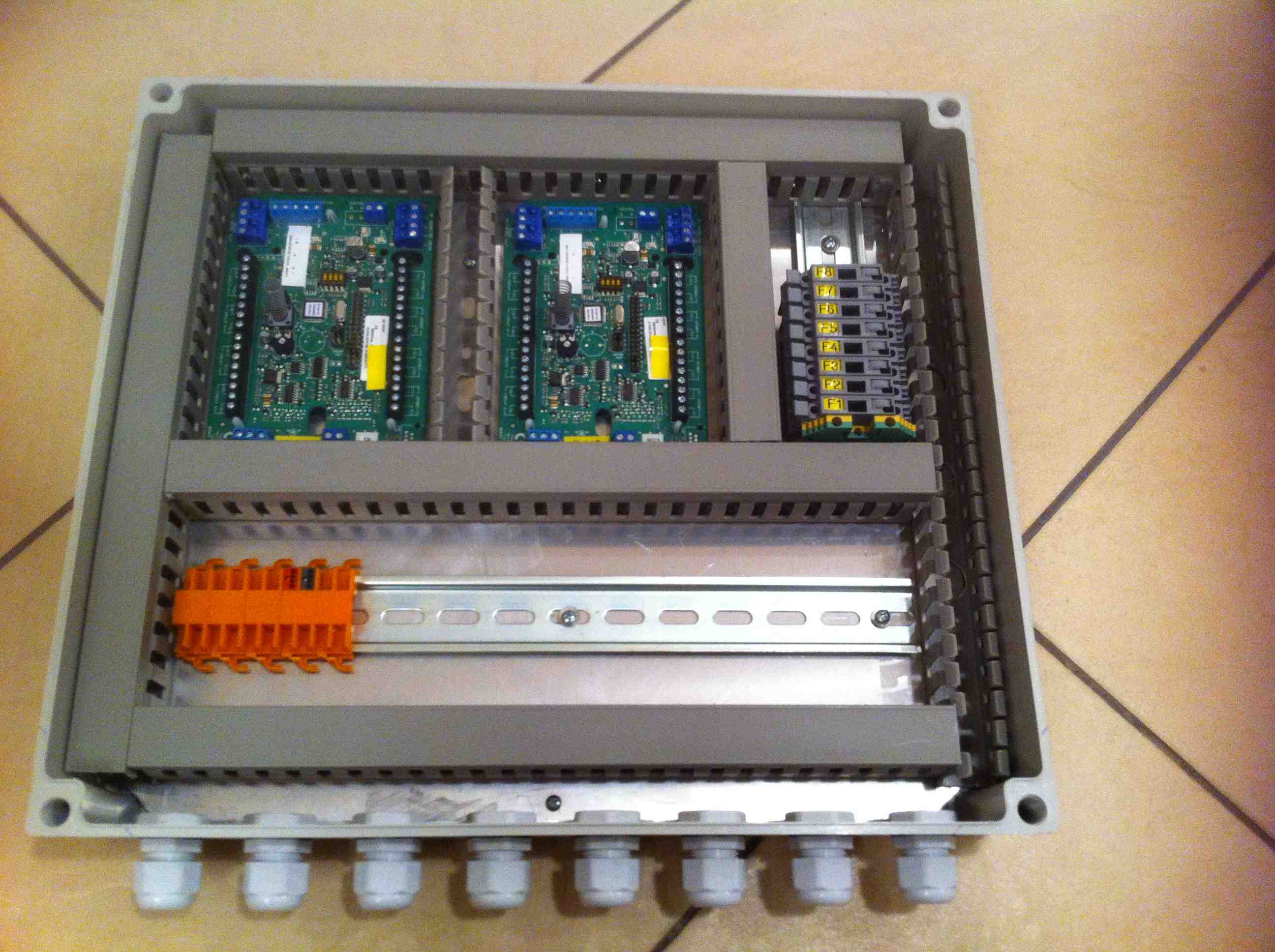

Hier ein Bild vom nackten Dachboden Zonenverteiler und der Steuerung für die Aussenbeleuchtung. Mal sehen was ich sonst noch rauskrameBig Grin
