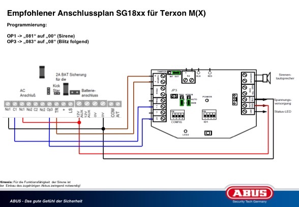

wie bei der kompletten Alarmanlage (zwischen Terxon M und Bedienteil und Reed-Kontakten etc.) habe ich vor dem Verputzen Kabel des Typs 4x2x0,6mm verlegen lassen. Orientiert habe ich mich hier wohl an der Bedienungsanleitung der Terxon M, wo ihr als Mindest-Querschnitt für die Busleitung etc. 0,22mm2 (S. 8) steht. Die beiden Bedienteile und das Drahterweiterungsmodul finktionieren über diese Kabel auch bislang hervorragend. Auch die Alarmanlage arbeitet bisher super.
Nun möchte ich demnächst auch endlich mal meine SG 1800 (mit empfohlenem Pufferakku in der SG1800) an der Aussenwand befestigen - auch dorthin geht von der Terxon M ein Kabel mit 4x2x0,6mm. Die Installation/Verkabelung soll gemäß Abus-Plan erfolgen. Die Länge (Distanz Kabel) zwischen Terxon und SG 1800 beträgt circa 14m.
Es stellt sich mir die Frage, ob dieses verlegte Kabel überhaupt dick genug ist? Wenn ich hier einige Diskussion im Forum bezüglich der benötigten Amperezahl höre, zweifele ich etwas an meinem gelegten Kabelquerschnitt.
Da ich ja nur sechs Adern brauche, könnte ich auch die restlichen 2 zur "Unterstützung" für die Spannungsversorgung nehmen und so quasi Plus als auch Minus der Stromversorgung mit 2x0,6mm (also 2 Paralleladern) ausführen?
Ich richtig, wenn diese doppelten Adern dann die Leitungen zu den SG1800-Anschlüssen "COM BLK" und "AUX REC" abbilden? Oder gibt über die anderen Leitungen (Anschlüsse Tamper R & F und C+ und ST) auch große Leistung im Alarmfall (was ich nicht glaube)?

> ... , zweifele ich etwas an meinem gelegten Kabelquerschnitt.
Also Frager - unter technische Daten der sg1800 ist zu lesen :
1) Standby: 54 mA + Ladestrom Akku (max. 140 mA)
2) Im Betrieb: 1,6 A (Sirene+Blitz)
Der eingebaute Akku sollte die laute Tröte im Alarmfall mit Strom versorgen, die wohl in Deutschland höchsten 3 Minuten dauern darf. Anschließend wird der Akku wieder nachgeladen.
Darüber hinaus hat die sg1800 wohl für den Fall, daß kein Akku zum Einsatz kommt, noch zusätzliche Anschlüsse PS+/PS- für 13,8 V DC/1,6 A und die sind bitte für ein externes Netzteil. Das kann die MX nicht liefern. Der MX Anschluß +12V Aux ist mit einer flinken 1A abgesichert und andere Komponenten sind ja eventuell auch noch zu füttern.
Zu den Leitungen - wenn wir uns darauf einigen, daß 0,6 mm der Durchmesser und nicht Querschnitt ist, dann hat ein Draht 0,2827 mm² x 2 = 0,5654 mm² . Das wäre sogar bis ca. 12 A belastbar. Reicht also für 1,6 A locker. Aber noch einmal - die kommen vom Akku.
Eine sg1800 habe ich nicht im Einsatz - vielleicht hat hier jemand bessere Informationen oder Erfahrungen.

Ich gebe Manfred recht, auch wenn ich es nach wie vor für eine ziemlich bekloppte Idee von Abus halte, einen Sirenenanschluss zu empfehlen, der die Kapazität des Netzteils übersteigt und sich auf den Akku der Sirene zu verlassen. Sowas macht man doch nicht, oder...?

1,6A zieht die SG1800 nur für 3min wenn Sirene und Blitz zusammen aktiv sind.
Der Stützakku der SG1800 hat 2,1Ah und würde locker den Strom mehr als über eine Stunde alleine bringen.
Der Stützakku der Terxon hat 7Ah und ist für für eine Stromausfall gedacht. Dieser Akku ist auch eine Redundanz für den Stützakku der Sirene.
Die Akkus sind mindestens alle 2 Jahre zu überprüfen und ggf. auszutauschen, wenn man die Wartung ordentlich macht.
Den Spannungsanschluß der der SG1800 kann man wie angedeutet mit doppeltem Querschnitt anschließen.
Aufgrund der Redundanz wird die 1A Sicherung nicht in Mitleidenschaft gezogen, wenn man regelmäßig die Wartung macht.
Es besteht sogar eine Pflicht EMA Anlagen mindestens einmal im Jahr zu testen und zu warten.
Insofern ist die Anlage bei korrekter Wartung ausreichend ausgelegt. Wer die Akkus nicht bei Notwendigkeit erneuert, gefährdet nicht nur die Funktion, sondern dann auch die flinke Sicherung oder wenn es dum läuft die komplette Platine.
Wichtig ist auch, dass die Batterieklemmen fest sitzen. Bei fest meine ich das so, dass sich diese schwer abziehen lassen. Ansonsten kann man hier auch eine Überraschung erleben.
