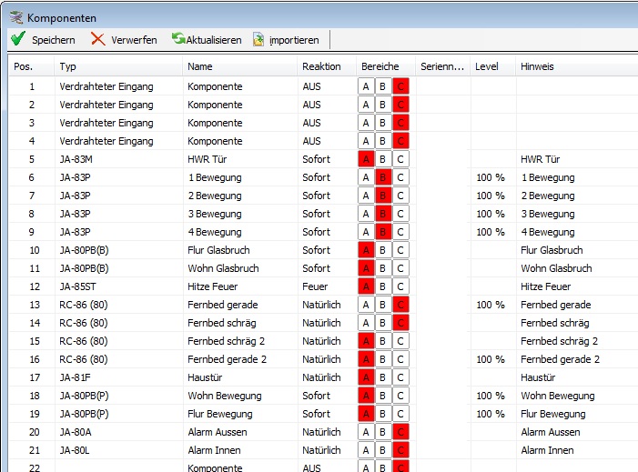

Hallo ich habe meine Alarmanlage versucht zu konfigurieren und habe in zwei Bereichen die Sensoren verteilt. Wenn ich nun A oder AB scharf stelle ist alles io und geht. Stelle ich aber ABC ein geht sofort der Alarm los. Ich sehe aber keine Ereignisse später in der OLink-Software.
Oder ist da nur eine laute Bestätigung aktiv, denn der Aussenalarm bleibt ruhug und ich bekomme auch keinen Anruf.
Als wenn es irgendwo eingestellt wurde, dass auf dem Innenalarm eine 10Sekunden lange Sequenz abgespielt werden soll, wenn ABC aktiv.
Kann mir jemand einen Tip geben?
Was ich auch nicht verstehe ist, warum bei mir zwei JA-80L innensirenen aufgelistet werden.

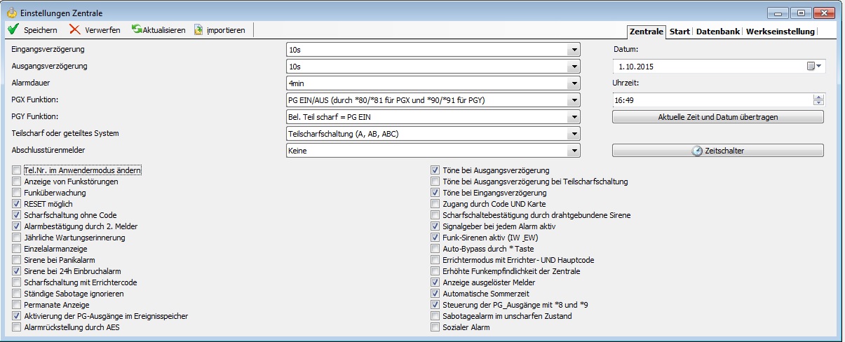

Hier meine settings:

diese Sequenz nennt sich Ausgangsverzögerung.
Du hast Töne bei Ausgangsverzögerung eingestellt und keine Töne bei Teilscharfschaltung.
Das ist eben kein Alarm sondern es sind Signaltöne.

Wo siehst du denn diese Einstellung?
Gruß Georg!
01-10-2015, 21:30
RE: Alarm bei ABC scharf geht los, es gibt aber kein Ereignis im Protokoll
diese Frage ist es ein Test, oder? Big Grin
Die siehst du in den Einstellungen der Zentrale. Da sind das gleich die ersten Wahlpositionen.
