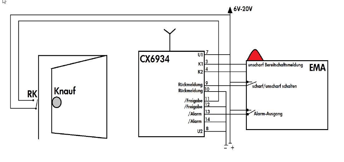

ich möchte meine 400 h mit einem elektronischen Schließzylinder
- Clex Private CX2122 eletronisches Türschloss - E/M
- Zubehör
- Transponder
- Clex EMA -Modul
erweitern.
Kann ich das Clex EMA-Modul an die 400 h ohne Problem an klemmen oder muss ich hier was beachten?
VG
Jan
27-11-2015, 14:54
RE: Telenot 400 h und Clex Funkmodul

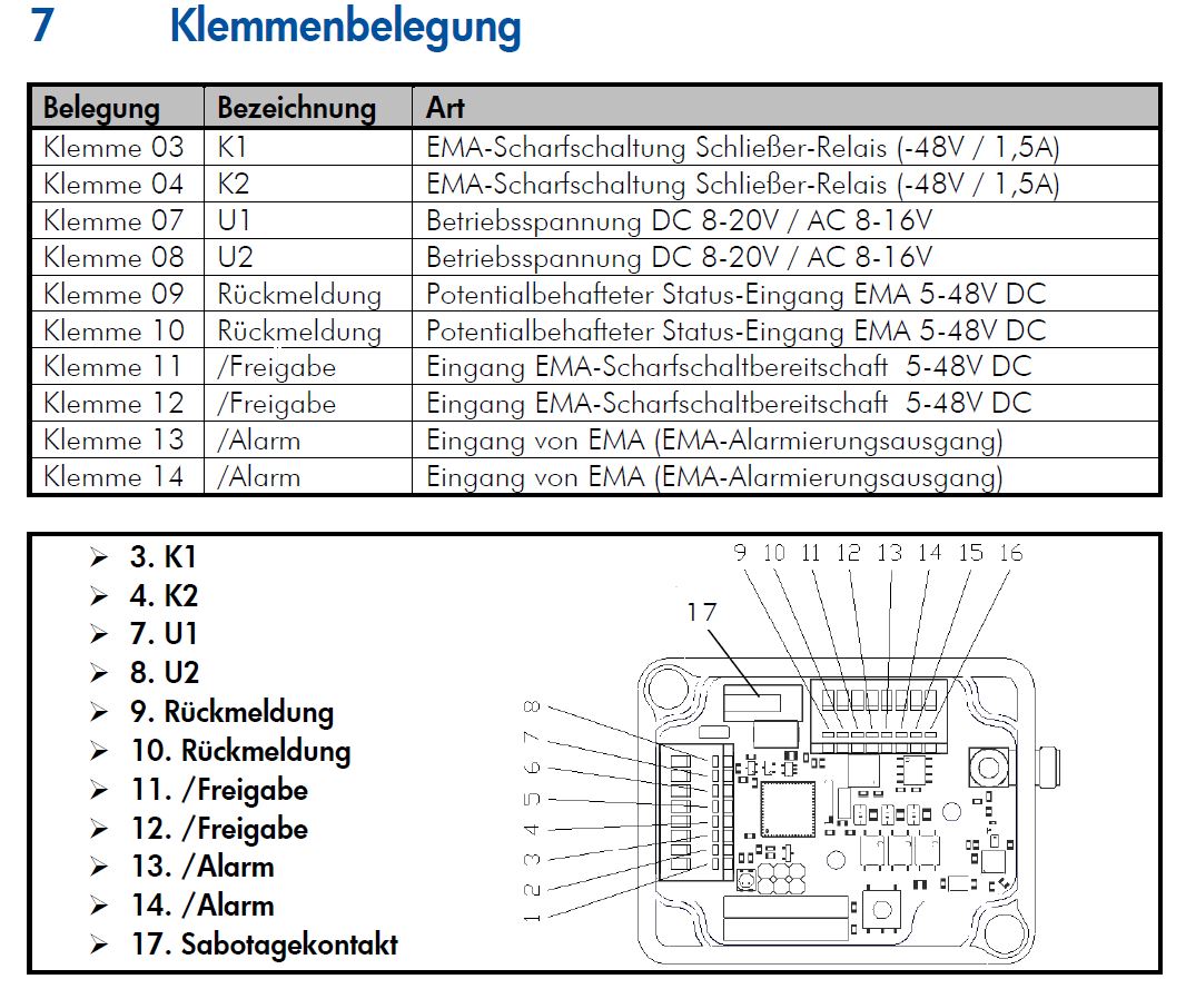

Sicher, das EMA Modul steuert ja in keiner weise deine Alarmzentrale. Das EMA Modul ersetzt nur dein Sperrelement, verhindert also das versehentliche Öffnen der Tür bei scharfer Anlage. Du benötigst für das Modul lediglich das scharf/unscharf Signal Deiner Anlage.
Was Du beachten musst??
Schau auf den Schaltplan des EMA Moduls, ob Du ein potentialfreies oder potentialbehaftetes Signal brauchst. Das musst Du dann an der Complex abgreifen, also Relais oder OpenCollector Ausgang. Und vermutlich musst Du den Ausgang noch programmieren.
Oder wolltest Du den Clex als Scharfschalteeinrichtung nutzen? Und wenn ja, vorhandene Schalteinrichtung ersetzen?
Da bräuchten wir doch noch etwas mehr info...
27-11-2015, 17:47
ich wollte über das Clex Private CX2122 eletronische Türschloss - E/M - > Clex EMA Funkmodul - > die EMA scharf und unscharf schalten,
also den Schließzylinder als Scharfschalteinrichtung nutzen.
VG
Jan
27-11-2015, 20:53
D.h. , Du hast bis dato noch keine andere Scharfschalteinrichtung an der Complex hängen?
K1, K2 ist das sf/us Relais zur EMA, im Prinzip wie ein Schlüsselschalter.
Ich würde aber nicht den RK auf die Freigabe legen, sonder die scharfschaltebereitschaft der Complex, dann bist Du sicher, dass auch alles in Ruhe ist.
Anschluss vom EMA Modul an die Zentrale ist eigentlich wie ein konventionelles Blockschloss.
