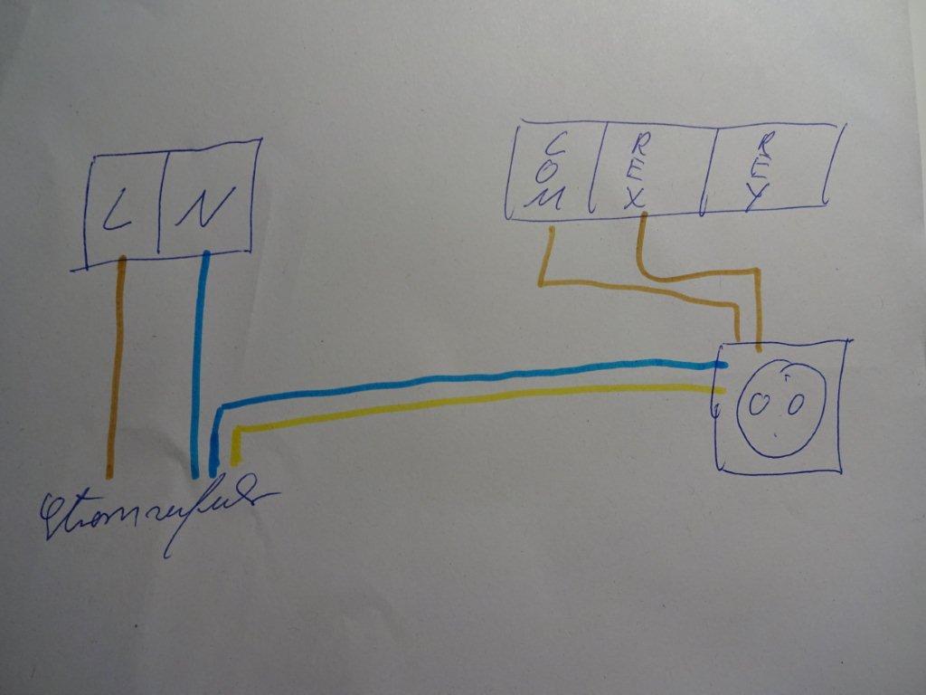

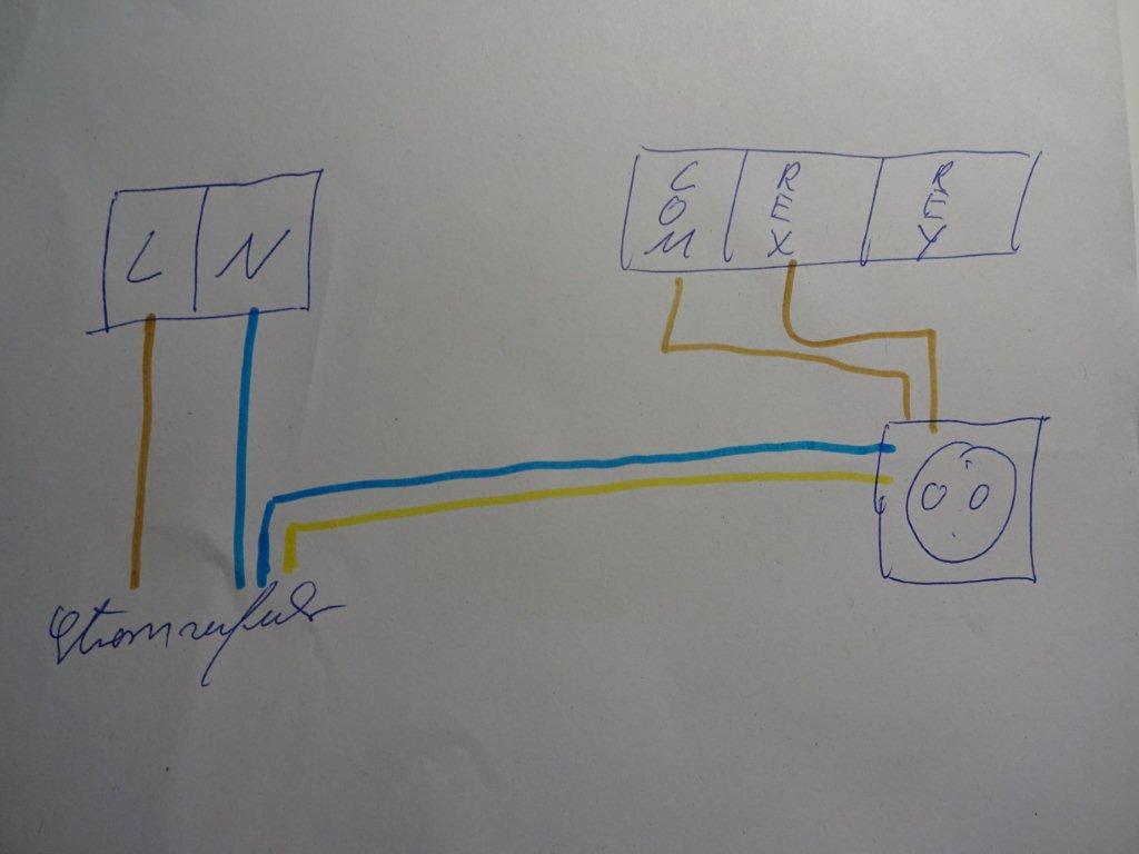

Zitat:kannst du mal bitte skizzieren oder beschreiben, welches kabel (farbe bzw. L/N/PE) du von deinem wasserwerk genau wo angeschlossen hast.
Ok versuche mal meinen Schaltplan hier einzufügen:
Zur Erläuterung:
Stromzufuhr kommt von Verteiler einer Steckdose. Außenleiter ist bei mir braun. Neutralleiter blau.
An das Relais X habe ich eine Steckdose angeschlossen. Diese wurde an COM und REX des Funkrelais angeschlossen. Den Schutzleiter habe ich von dem Verteiler der Steckdose genommen.
Ich dachte, dass ich mit der Steckdose flexibler bin, da kann ich ja dann letztlich jeden Verbraucher mit einem Stecker anschliessen. Vorallem da unser HAuswasserwerk schon Zicken macht steht hier bald ein Austausch an... da brauche ich dann nicht neu zu verkabeln.......

Den N und L für die Steckdose Pumpe musst du von deiner Stromquelle holen. Den L, für die Steckdose zum AC82 führen und musst dann auch wieder zurück führen an die Steckdose. In Prinzip funktioniert der ac82 wie ein Lichtschalter, der den Kontakt schließt.
Lg Daniel

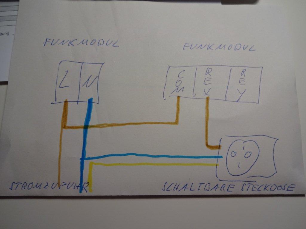

29-11-2015, 12:02
RE: 8002 AC schaltet nicht richtig
Ah Shy.... na dann konnte das so ja auch nichts werden !!!!
Besten DAnk.. Wenn ich das richtig verstanden habe, sollte ich das Ganze so schalten - oder?
Lg
Jurist

Du kannst es auch genau andersherum machen. Also den L von der externen Stromquelle holen und den N über den ac82 schalten lassen. Beides geht. Ich habe auch die ersten Variante.
OH GOTTDodgyAngryUndecided
Diesen Plan mal schnell vergessen....
HAbe ich das wirklich so aufgezeichnet.....
KLeinen Moment - ich werde jetzt den richtigen Plan noch einfügen.
Das können wir ja wirklich so nicht stehen lassenAngel
Gruß Jurist

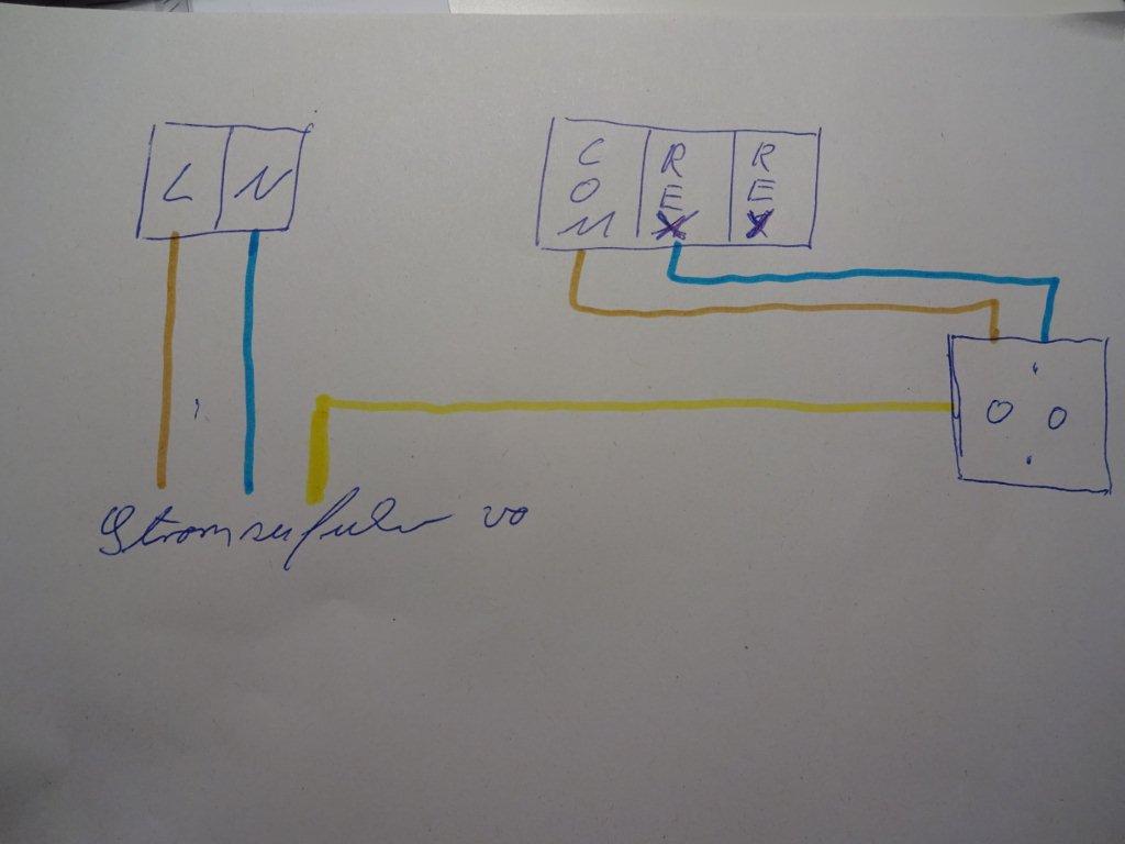

So das funktioniert jetzt auch - habe ich selbst getestet:
Besten Dank für die schnelle Hilfe... der Hinweis auf den Lichtschalter war SUPERBig Grin

Überprüfe mal in der nächsten Zeit, ob dass Relais auch wieder ordentlich trennt, wenn du pgx auf aus stellst. Es gab schon Fälle, da hingen die Relais und schalteten nicht ab. Hatte ich auch schon beobachten können. Hatte mir dann neue Relais einlöten lassen.
Wieviel Ampere hat deine pumpe? Mehr als 5A sollte sie nicht haben. Wenn mehr Als dann lieber doch den AC88 nehmen.
