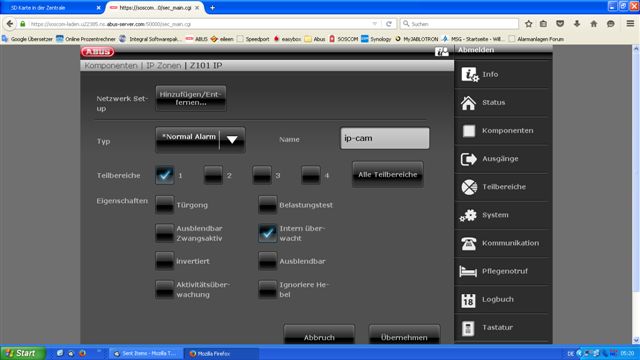

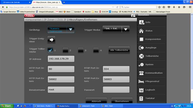

Trigger Ereignisse und Zonen vergeben?
10-12-2015, 16:33
RE: SD Karte in der Zentrale
Z101 IP “ip-cam” TB1 Normal Alarm Intern überwacht
und Trigger ist Einbruch.
Sie Funktioniert auch und schaltet sich bei Einbruch ein, nur das keine Bilder im Logbuch sind.

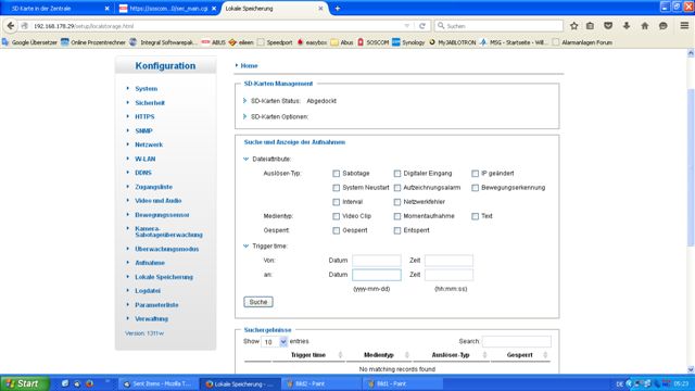

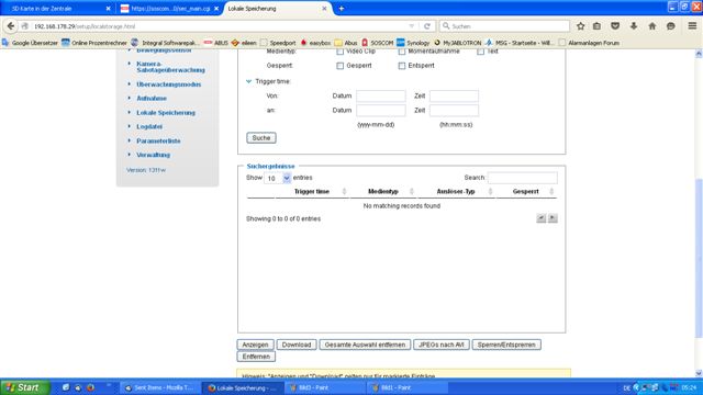

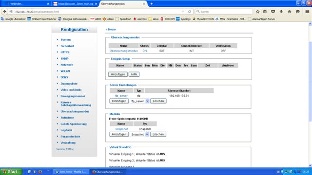

dann mach mal screenshots deiner Secvest einstellung der Kamera und deiner Kammera Einstellung.... "Überwachungseinstellung"
15-12-2015, 05:41
guten morgen schlossero,
hat etwas geauert, aber hier sind mal die bilder.
Stell mal die Sensorauslösung auf extern
Und den Sensor natürlich auch einstellen
16-12-2015, 20:11
Tatsache,
jetzthab ich Bilder Big GrinBig GrinBig Grin
Vielen Dank
