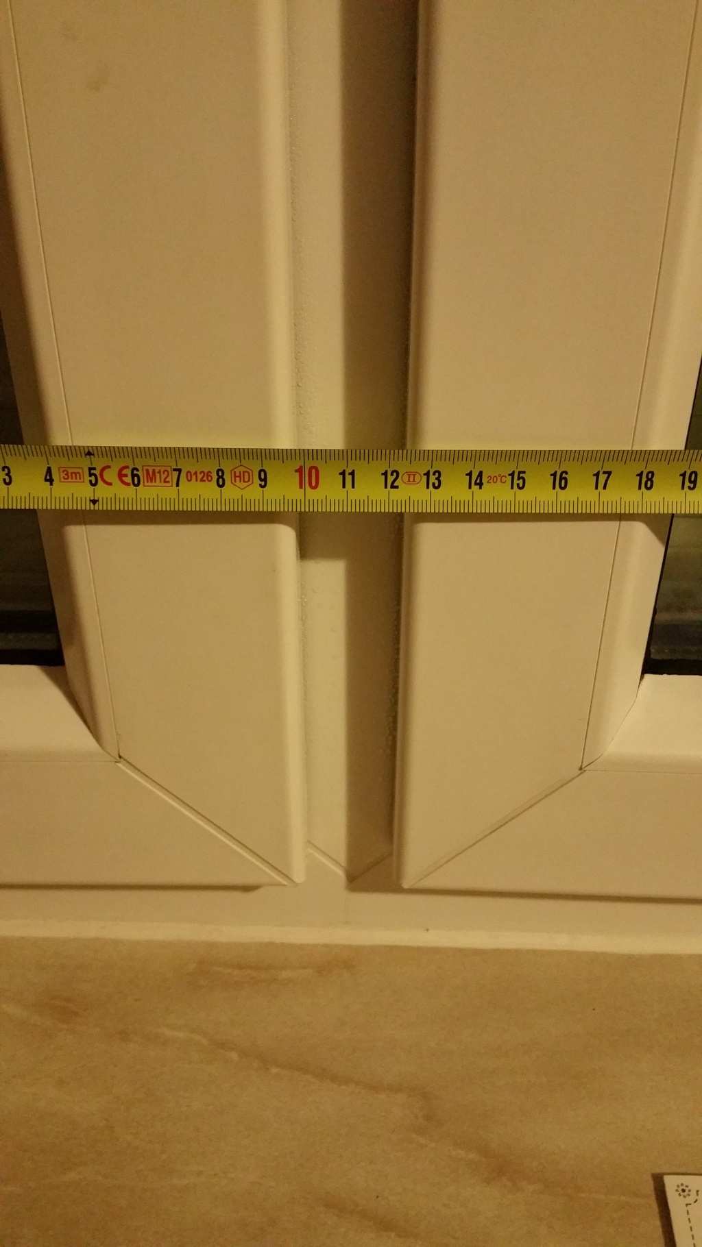

• möglichst unauffällige aber sabotagesichere Magnetkontakte auch bei den Doppelflügelfenster(türen) - siehe Foto

Also ohne jetzt ins Detail zu gehen, würde ich nochmals über das OG nachdenken. Ohne Bewegungsmelder, die ja nicht gehen bei Dir, hast Du keine Rückfallebene. Daher muss JEDER Zutritt sicher detektiert werden.
Wenn jemand doch übers OG einsteigt könnte er sich sonst ungehindert im ganzen Haus bewegen.
Ich persönlich würde ohne Fallenüberwachung sogar GBM vorsehen.
Die Bedienung durch grundschulkinder sehe ich als recht unproblematisch an, so technikaffin die Generation ist. Ich würde das wahrscheinlich über Codeeingabe regeln. Dann ist es nicht so tragisch wenn mal ein Schlüssel verloren geht. Mit RFID ist es aber für Kinder einfacher. Muss man selbst entscheiden, Du kennst Deine Kinder selbst am Besten.
