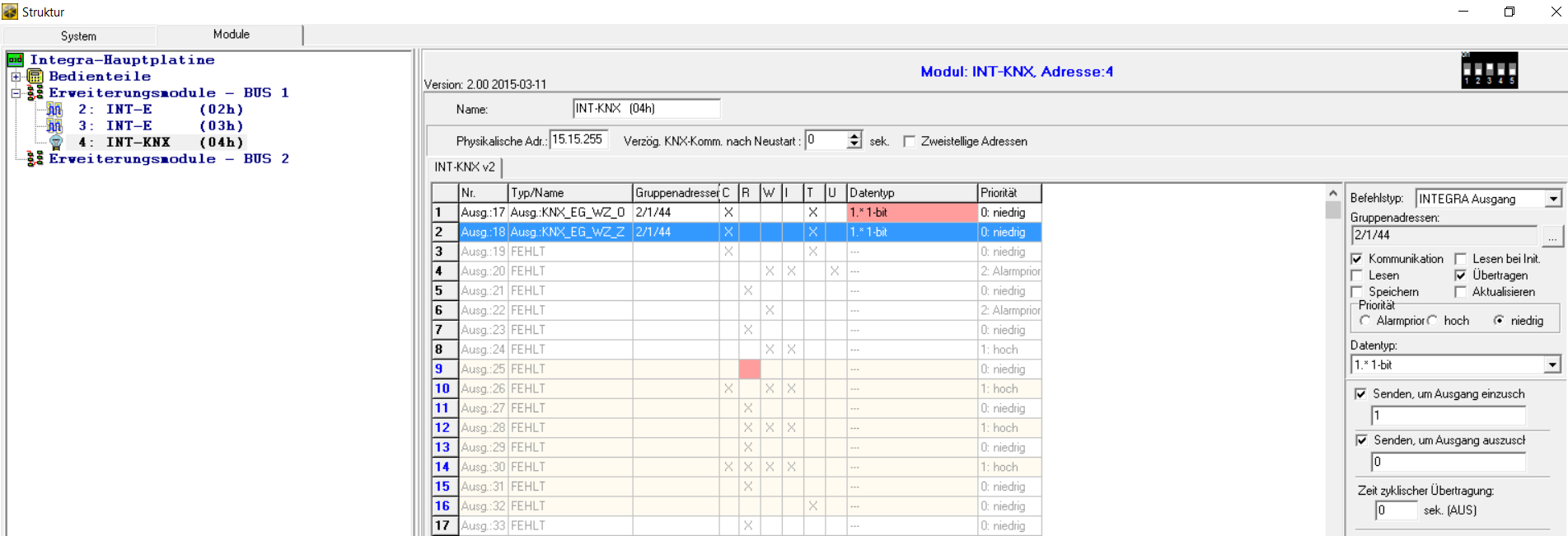

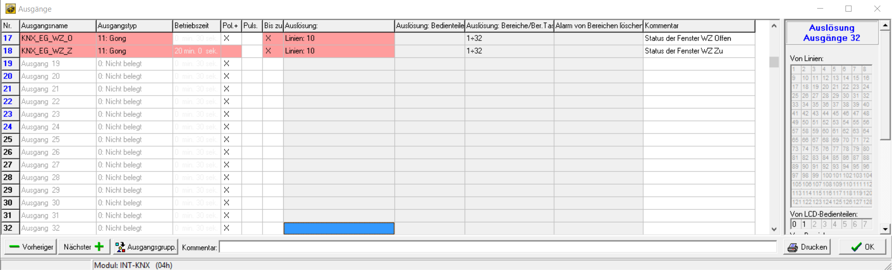

die Anlage ist nun erstmal in einer Rohversion aktiv. Ich würde nun gerne eine erste Testverbindung für die Weitergabe der Öffnung per Fensterkontakte an die KNX Anlage realisieren. Ich bin mir bei der Logik mit den virtuellen Ausgängen/Linien in Kombination mit nicht ganz sicher. Kannst Du mir helfen? Ich möchte folgendes abbilden, beim unscharfen Zustand der Anlage weitergeben, ob ein Fenster geöffnet oder geschlossen ist. Mein Verständnis ist hier, dass ich 1. für das Signal des Zustandes Offen / Geschlossen einen virtuellen Ausgang definiere und diesen an die entsprechende Linie binde. Ist das Objekt Gong hier das richtige und gebe kann ich hier über die Polarität weitergeben, ob auf oder zu? Siehe Anhang (Ausgänge.png) 2. über den virtuellen Ausgang die entsprechende Gruppenadresse im KNX Bus setzen. Es handelt sich um ein 1 Bit Objekt. Also 1 für Offen und 0 für geschlossen. Siehe Anhang (KNX2_Konfig.png) Richtig so, oder liege ich völlig daneben? Danke und Grüße Thomas http://onesmarthome.de One Smart Home – Ein Smart Home Blog Ein Smart Home Blog aus der Praxis für die Praxis |
09-02-2016, 10:39
RE: Satel Ausgänge Potentialfreie
wenn die Meldelinie nur über KNX ausgewertet werden soll kann die Linie als 47.ohne Alarmierung programmiert werden.
die Ausgänge des KNX ist doch als Schalter "switch" einfacher, du benötigst nur einen Ausgang und der Status wird weitergegeben. so in der Art würd ich es machen Satel Videotutorials: https://www.youtube.com/c/aslademcogmbh |

irgendwie habe ich hier noch einen "virtuellen" ;-) Knoten im Kopf. Die verdrahteten Linien (Sagen wir mal Linie 1) der Fensteröffner sind als LT 2EOL/NC und RT Sofort definiert. Wenn ich nun eine virtuelle Linie (Sagen wir Linie 81) mit LT 8 Gemäß Ausgang und RT 47 ohne Alarmierung definiere. Wie kriegt die Linie 81 dann mit, dass der Zustand der Linie 1 Fensters Offen / Geschlossen ist? Irgendwie fehlt mir hier das verbindende Element. Weiterhin noch die Info, dass ich den Zustand jedes Fensters an eine eigene Gruppenadresse im KNX schicken muss. Sonst klappt es mit der Zuordnung wo ist welches Fenster offen/geschlossen nicht. Beste Grüße http://onesmarthome.de One Smart Home – Ein Smart Home Blog Ein Smart Home Blog aus der Praxis für die Praxis |
10-02-2016, 07:40
die zweite Linie kannst du dir sparen. Eine Linie (wie das Fenster Linie 1) kann auch mehrfach ausgewertet werden, zum Beispiel als Alarmlinie, als KNX-Trigger und als Steuerkontakt um die Heizung zu drosseln bei offenem Fenster (egal ob scharf oder unscharf)
Eine zusätzliche Verknüpfung auf eine weitere Linie ist unnötig (aber möglich) Satel Videotutorials: https://www.youtube.com/c/aslademcogmbh |
10-02-2016, 09:04
Okay, dann ist es wirklich so einfach im KNX Modul die Linie 1 zu hinterlegen und die Information an die Gruppenadresse weiterzureichen. Da hab ich wohl zu kompliziert gedacht. Klasse. Danke!
