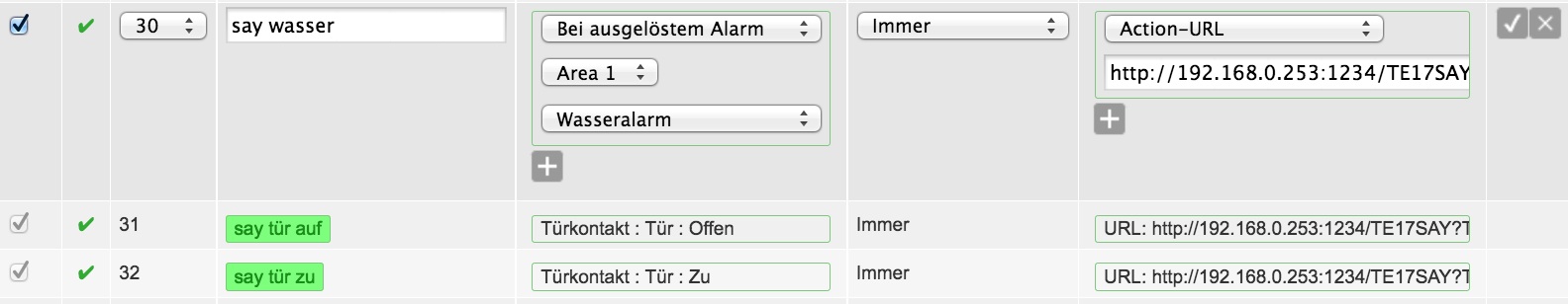

Ich löse das ganz direkt via Automationsregel und Action-URL und es funktioniert wirklich sehr zuverlässig.
09-07-2017, 15:49
RE: Lupusec mit FHEM verknüpfen
Mit Automationsregel klappt es bei mir auch! Kann ich nur empfehlen.
