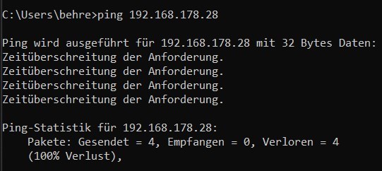

(10-07-2022 17:30)funkistnichtalles schrieb:  mach mal bitte einen ping auf die untere Adresse.
Taste windows und r gleichzeitig drücken, dann öffnet sich ein Fenster.
Da schreibst dann cmd rein und Taste Enter.
Dann öffnet sich ein schwarzer Bildschirm.
Da schreibst rein: ping 192.168.178.untere Adresse.
Dann kommen 4 Antworten: entweder die Adresse ist erreichbar oder 100% Verlust.
Wenn die Adresse stimmt, dann probierst eben den oberen Port oder einen höher oder niedriger. irgendwo muss das Teil ja rumgammeln.
Aber das Tool sagt ja eigentlich klar aus, wo die Kamera wohnt.
Nächster Step alle Browser zu, strg/alt/F5 drücken und das Spiel von vorne. Dein Firefox hat die Seite als unsicher gespeichert, nimm mal den Edge oder Chrome.
Ob dann ein Bild kommt, ist erstmal unerheblich, hauptsache man kommt auf die Konfiguration.

Also Ping hat funktioniert, da wird was angezeigt.
also mit der Adresse der Problem Kamera 192.168.178.27
Ceache löschen von Edge und Kamera zig mal resetten hatte nichts gebracht.
Gehe ich auf 192.168.178.28, also einen höher kommt die Ping meldung mit 100% verlust
