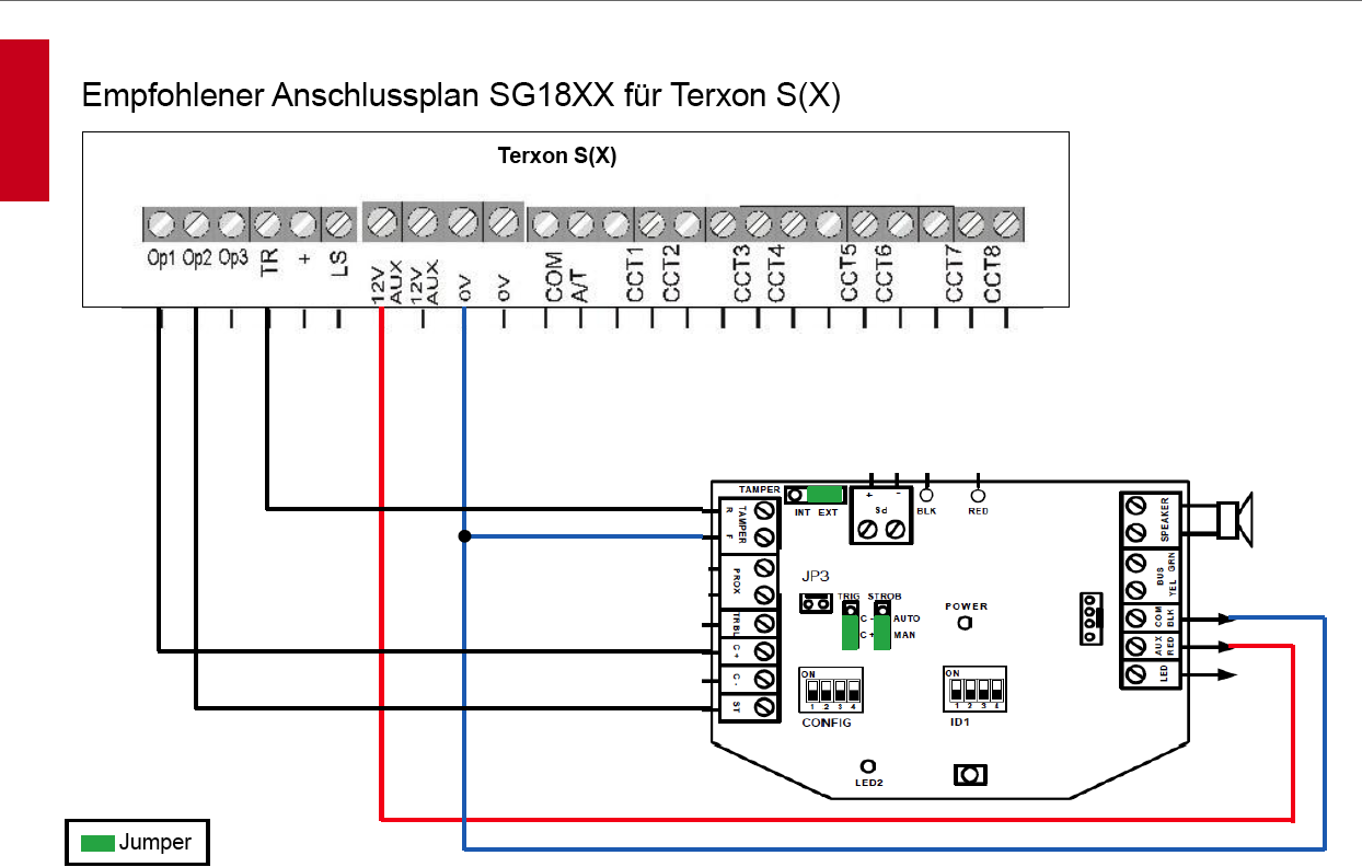

Dann: Du hast doch eine Terxon MX Zentrale, hast aber den Verdrahtungsplan der SX angehängt. Die Verdrahtungspläne sind leicht unterschiedlich.
Generell ist es so, dass die MX für die Sirene 2 Schaltausgänge verwendet. Einen Relaisausgang(C1 von Op1) für die Sirene und einen Transistorausgang(Op3) für den Blitz. Beide Ausgänge machen das gleiche, sie schalten im Alarmfall den Ausgang gegen 0V. Theoretisch könnte man auch Blitz und Sirene gleichzeitig mit nur einem Ausgang aktivieren, jedoch will man ja im Alarmfall, dass die Sirene nach einiger Zeit wieder ausgeht aber das Blitzlicht weiter an bleibt.
Solltest Du also nach dem SX Verdrahtungsplan verdrahtet haben, dann wird das der Grund sein warum die Sirene nicht tut.

werde es jetzt mal so "verdrahten" wie auf dem Bild was ich angehängt habe.
Wenn ich das richtig sehe, dann wird auf Kontakt No1 Minus gelegt und wenn was ist dann macht das Relai zu und auf C1 weitergeschalten?
No1 = normaly open?
Nc1 = normaly closed?
LG Druxx

STROB sollte auf MAN stehen, sonst wird der Blitz nicht separat sondern mit der Sirene angesteuert. Alles andere passt.
(07-09-2016 08:53)druxx schrieb:  Wenn ich das richtig sehe, dann wird auf Kontakt No1 Minus gelegt und wenn was ist dann macht das Relai zu und auf C1 weitergeschalten?
No1 = normaly open?
Genau. Im Normalfall wird +12V auf C+ gelegt, weil Nc1 mit C1 verbunden ist. Im Alarmfall schaltet das Relais, trennt Nc1 von C1 und verbindet No1 mit C1. C1 sinkt von 12V auf 0V wodurch die Sirene aktiviert wird. Ähnliches passiert auch mit Transistorausgang Op3. Im Normalfall liefert dieser Ausgang über einen internen pull-up Widerstand +12V und im Alarmfall schaltet er intern auf 0V und der Blitz wird aktiviert.

Wie du es schon selbst erkannt hast, muss die Innensirene permanent mit +12V verbunden sein und einer der Anschlüsse -Hi oder -Lo muss im Alarmfall auf 0V gelegt werden, damit die Sirene losheult.
Bei der SG1800 bist du flexibler, da gibt es separate Anschlüsse C+ und C- um die Sirene entweder mit 0V oder mit 12V anzusteuern. Der C+ Anschluss verhält sich so wie -Hi/-Lo bei der SG1250: Wenn dort 0V anliegen, heult die Sirene los. Umgekehrt arbeitet C-, der benötigt +12V damit die Sirene heult.
Zusätzlich gibt es die Steckbrücke TRIG, mit der stellt man ein ob man C+ oder C- verwenden möchte.
Die SG1800 hat einen separaten Anschluss für das Blitzlicht ST, dieser kann nur durch Anlegen von 0V aktiviert werden(wie C+). Alternativ kannst du aber ST auch weglassen und Steckbrücke STROB auf AUTO setzen, dann aktiviert die SG1800 den Blitz immer automatisch mit der Sirene. Würde ich aber nicht machen.
Die SG1800 kann sehr wohl OHNE Akku betrieben werden, dann muss sie allerdings über die Anschlüsse PS+/PS- anstelle von AUX und COM versorgt werden und benötigt einen Versorgungsstrom von 1,6A.
Den kann die Terxon MX Zentrale aber nicht liefern, somit muss dies mit einem separaten Netzteil gemacht werden.
In deinem Anschlussbild fehlt noch die Verbindung vom Anschluss AUX RED der SG1800 zu 12V AUX der Zentrale, bei dieser Verdrahtung ist aber dann der Akku in der SG1800 erforderlich.
Die Sicherung unbedingt wieder auf den Originalwert ändern, die ist wahrscheinlich durchgebrannt, weil der Akku der SG1800 defekt ist oder tiefentladen war.
