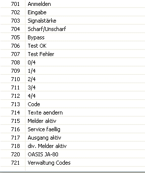

(16-01-2013 23:51)timbaum schrieb:  Nach der Umstellung auf Deutsch sollte da nun Melder aktiv stehen. Das bedeutet das ein der Sender offen ist. Meist hat man, beim testen, den Magneten nicht neben dem Kontaktsender liegen. Big Grin
Dazu mal eine allgemeine Anmerkung, in deutsch zeigt die Anlage IMMER "Melder aktiv", egal wieviele noch ausgelöst sind.
Sie kann aber sehr wohl unterscheiden, ob nur ein odere mehrere Melder noch aktiv sind, dafür gibt es zwei verschiedenen Texte im System hinterlegt, die in deutsch eben beide "Melder aktiv" sind.
Weil die Mehrzahl von Melder ist eben Melder...
Ich hab das bei mir in der Anlage und auf den Bedienteilen so gelöst, das die Anlage bei einem Melder nun "Melder aktiv", bei mehreren Meldern "div. Melder aktiv" anzeigt.
17-01-2013, 17:37
RE: Jablotron Oasis 80 Anfängerfragen
das ist doch auch der Normalfall, siehe in der Software die Einstellung Texte ganz unten. Alles was eine ID von 700 aufwärts hat sind die Texte des Displays.
Btw wenn du den Text ID 720 überschreibst und dann auf das Bedienteil überträgst, dann änderst du die untere Textzeile einer ungestörten Anlage.

bei der Draht gebundenen E Version, werden die Texte aus der Software direkt über den Bus übertragen. Eine Sprachauswahl wie bei der F Version gibt es nicht.
Schau in den Reiter Texte, so wie dort stehen die Texte auch in der Tastatur.
Weiß nicht mehr welches Kom Modul du hast. Es ist möglich das z.B. das JA-82Y mit einer englischen Sparchdatei gestartet ist. Wir bei der Erstinstallation abgefragt.
Du kannst das im ersten Reiter des JA-82Y unten rechts ändern. Achtung, alle bis dahin eingegbenen Texte werden gelöscht.
