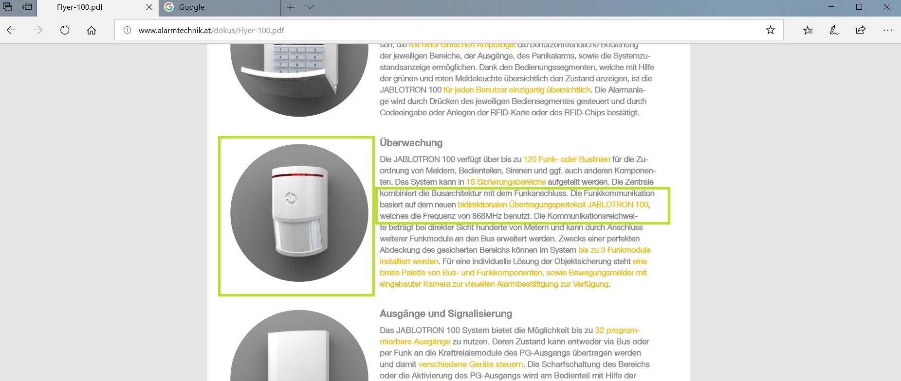

Im Anhang das Bild, wo man glauben könnte, wenn man es nicht besser weiß, das dass System bidirektional ist.

(28-02-2019 12:29)SafeTech schrieb:  Im Anhang das Bild, wo man glauben könnte, wenn man es nicht besser weiß, das dass System bidirektional ist.
Wenn da stehen würde: die Funk-Melder des Systems arbeiten bidirektional und der Prospekt aus 2015 wäre, dann hättest Du recht, das wäre eine falsche Aussage, aber dort steht: "... basiert auf dem bidirektionalen Übertragungsprotokoll ..." und das heisst nichts anderes, als dass der Funk an sich keine Einbahnstrasse ist, sondern das verwendete Protokoll für senden und empfangen angewendet wird.
Von wann ist der Prospekt?

er zitiert da ein Prospekt aus 2014 (im PDF vermerktes Erstelldatum 19.11.2014; hab mir mal schnell die Mühe gemacht und es runtergeladen von seiner Quelle in Ö).
Sehe es irgendwo genauso. Nicht perfekt dargestellt aber auch nicht ganz so "falsch" wie es hier jemand immer wieder versucht an den "Pranger" zu stellen. Genau genommen steht da eben nichts anderes als dass eben das bidirektionale Protokoll eingesetzt wird und nicht dass bei jeder Komponenten bzw. Melder ausschliesslich geschieht. Soviel ich verstanden habe sind eben die relevantesten Komponenten wie Funk-Bedienteile in Zusammenspiel mit der "alten" Zentralen eben schon immer "Bi-Dir" gewesen.
Was somit ja auch (so sehe ich es jedenfalls) nicht widerlegen kann dass nach dem Update mit den neuen Zentralen und Meldern eben genau diese frühere "Schwachstelle" nun überarbeitet ist.
Und es ist ja auch nicht so dass die neuen Zentrale komplett inkompatibel
sind mit der existierenden Melder-Hardware.
