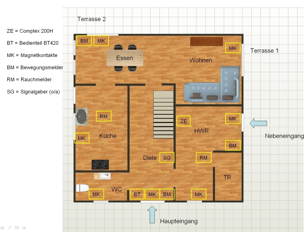

wir sind gerade dabei ein kleines Einfamilienhaus zu bauen, wobei der Rohbau fast schon fertiggestellt wurde. Gleichzeitig habe ich mich für eine drahtgebundene Alarmanlage entschieden, die man jetzt vor dem Innenputz noch relativ kostengünstig realisieren kann, da eine Funkalarmanlage bzw. ein Funkalarmsystem später mindesten hardwaremäßig das doppelte kosten würde. Da ich keine Festung oder sowas in die Richtung aufbauen möchte, sondern ein relativ einfaches System, somit habe ich mich nach der Recherche im Internet und auch hier im Forum mich für folgendes Konzept entschieden, welches ich gerne aufbauen würde:
Zentrale: Telenot Complex 200H (400H falls erforderlich...)
Bedienteil: BT420
Fenster/Magnetkontakte: MK30 - 6, noch TBD
Bewegungsmelder: 2x Dual B10
Rauchmelder: 2x CT3002 O oder CT3002OT
Signalgeber: Intern, 1x AS271 D optische/akustischer Signalmelder
Um das Konzept zu verdeutlichen, habe ich noch eine einfache Skizze angelegt, wo der Grundriss (EG) abgebildet ist. Im OG wird ein Bewegngsmelder im Flur installiert un max. ein paar Fensterkontakte, falls überhaupt. Ich denke nicht, dass man mit dem Seil oder die Leiter hochklettern wird. Der Keller ist nicht vorhanden.
Das Haus wird höchstwahrscheinlich beim Verlassen mit dem Cryplock Leser/Chip gesichert. Tag/Nacht Parameter werden an der Anlage eingestellt, damit man sich noch frei bewegen kann.
Ich würde mich freuen, wenn Ihr mir noch ein paar Tipps geben könnt.
Vielen Dank Tongue
