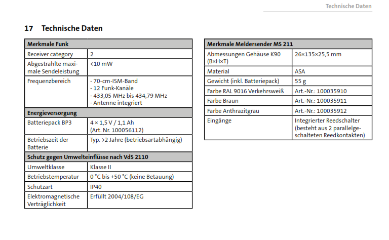

Dann mische ich mich doch nochmal ein.
Also Batterielebensdauer von 3 Jahren und mehr kenne ich aus der Praxis bei den Meldersendern auch.
Telenot gibt diese auch mit >2 Jahre an.
Siehe angefügten Ausschnitt der technischen Beschreibung Telenot MS 211 K90

Über die "Batteriezeiten" kann man sicherlich eine wissenschaftliche Arbeit verfassen. Tongue Viele Determinaten, die auf die Haltbarkeit der Batterien Einfluss nehmen, liegen außerhalb unser aller Möglichkeiten. Von der Materialgewinnung, Qualität, Aufbereitung, Herstellung, Lagerung, Entladung, Versand, Einsatz, Leistung, ... .
Ich bin "Zeugin" einer Starterbatterie in einem VW Polo (Baujahr 2003) die vor wenigen Wochen erstmals ausgetauscht wurde. Immerhin 17 Jahre hat das Teil ohne Probleme seinen Dienst versehen. Allerdings kenne ich auch eine Kollegin, die nach 2 Jahren schon von Ausfallerscheinungen mit anschließendem Austausch berichtete. Gleicher nahmhafter Hersteller.
Jedenfalls ist es unbestritten, dass mit verkabelten Meldern die Batterieproblematik nahezu vom Tisch ist. Von daher sollte Funk immer nur die letztmögliche Alternative sein. Leider wird - nicht zuletzt aufgrund der geringeren Installationsarbeiten - oftmals Funk als "state of the art" verkauft. Angel
Nun, zumindest hat der vermeidbare Staub vom Löcher bohren und Schlitze fräsen einen höheren WAF. Wink Und meist ist es ja das weibliche Geschlecht, das sich gegen die Aufrüstung durch den DIY-Partner behauptet ...
Streiten über Batterie-Lebenszeiten bringt hoffentlich den/die ein oder andere(n) dazu, sich mehr Gedanken über die Alternativen zu machen.
