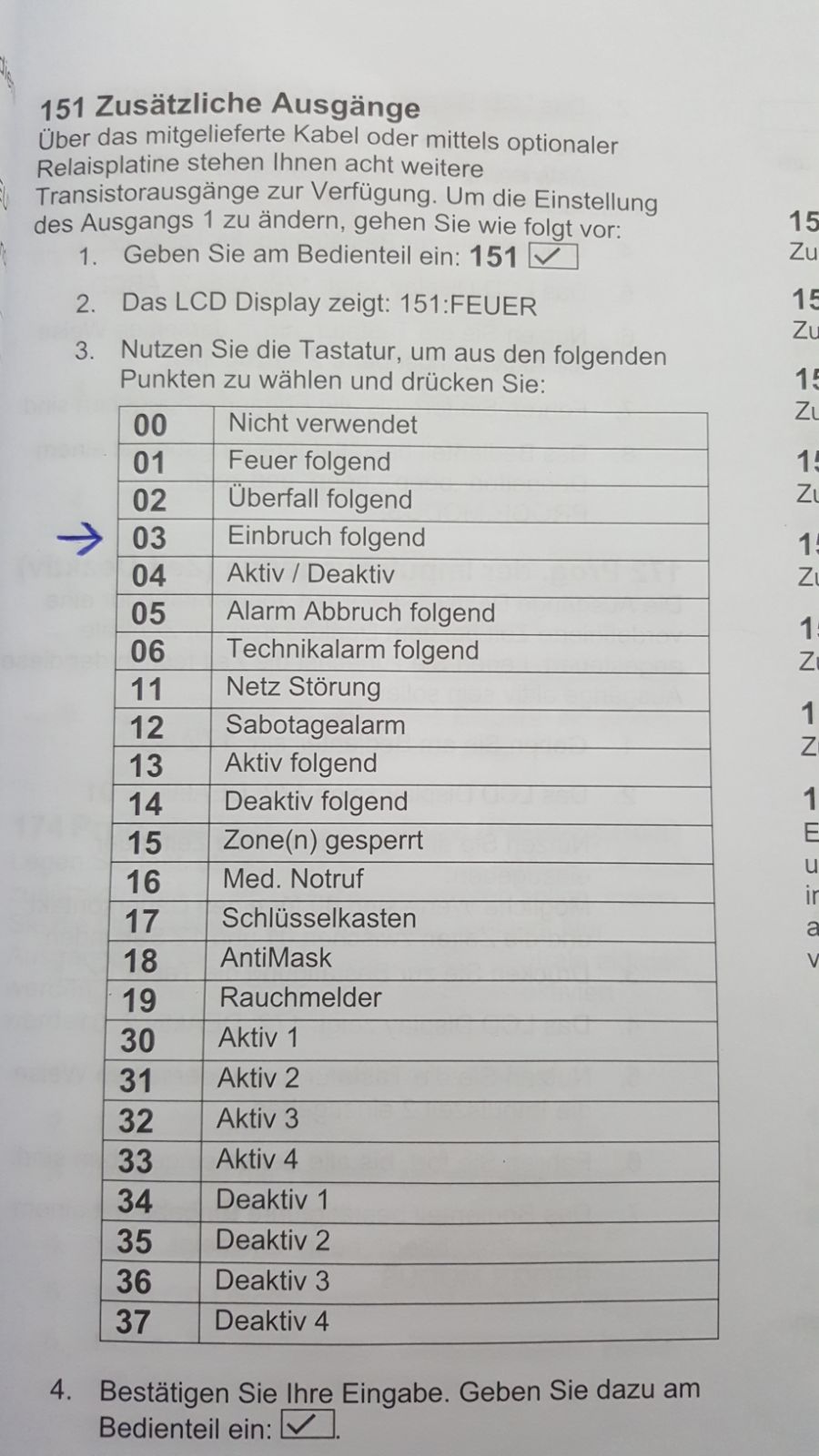

ist es Möglich mit den zusätzlichen Ausgängen, feststellen ob die Alarmanlage aktiv oder deaktiviert ist.
Sprich wenn man die Alarmanlage scharf schaltet sollte ein Relais schließen und wenn die Alarmanlage nicht scharf ist sollte das Relais öffnen. (Kann auch umgekehrt sein).
Ich vermute das es die 04 Einstellung ist.

Hier wäre mein Vorschlag:
170 Aktiv 1,2,3 oder 4 --- Zeit setzen 00 (Dauerkontakt) oder 1 bis max 12 für Sekunden
171 Aktiv 1,2,3 oder 4 --- Bereiche A,B,C oder D oder auch alle A,B,C,D
151 30 aktiv 1 oder natürlich mit 31,32,33 aktiv 2 bis 4)

Hallo!
Ich stelle fest, dass meine Terxon S beim setzen der Dauer der zusätzlichen Ausgänge mit 170 den Wert 00für Dauerkontakt nicht annimmt, d.h. was immer ich dort angebe, es wird immer eine oder mehrereSekunden langer Impulskontakt!!
Das ist sehr unangenehm, wenn man damit den Scharfzustand der Anlage irgendwohin signalisieren möchte!
Danke im Voraus
Bonomeo
03-07-2021, 19:02
RE: Terxon zusätzliche Ausgänge
Hallo zur Not kannst du ja auch aktiv folgend bzw deaktiv folgend anstelle von aktiv1 verwenden.
Die sollten stabil sein.

05-07-2021, 10:08
Hallo Sektionschef!
Vielen Dank für den grandiosen Tipp!! da wär ich nur mit Handbuch niemals draufgekommen. Es funktioniert damit tadellos Shy
