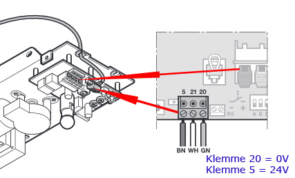

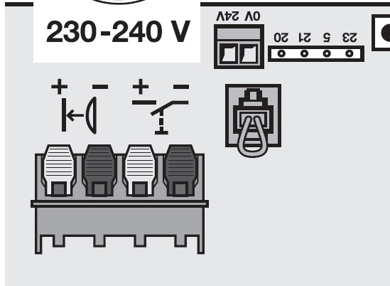

ich muss noch mal nachfragen hinsichtlich der Anschlüsse - anbei auch ein Bild wie
es bei mir ausschaut.
Wo hast Du die 24 Volt Dauerspannung abgegriffen?
An dem 0v/24V Anschluss oben mittig oder an den Klemmen mit den Nr. 20,21,5,23?
Von Hörmann erfuhr ich, dass auf den Klemmen 20 und 5 auch eine Dauerspannung von 24v anliegt.
Die Klemmen unten links sind bei mir für Lichtschranke und Taster.
Viele Grüße, Michael

RE: Anbindung Garagentor
Hallo Michael,
ich habe die Promatic 2 und dort sind keine zusätzlichen Anschlussmöglichkeiten für 24V. Ich habe die Klemmen 20 und 5 genommen, um Strom zu bekommen (s. Anhang). Die Klemmen für Taster und Schranke sind scheinbar identisch.
Viele Grüße,
Hendrik

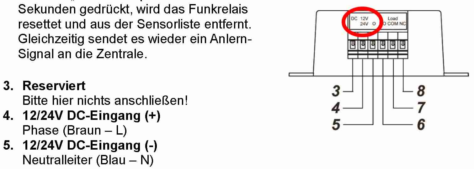

ich benötige nochmals eure Hilfe, irgendwo stehe ich auf der Leitung.
Ich möchte das Lupus 12/24V Relais (12052) in meine Anlage einbinden, habe einen Trafo (Navaris 8/12/24V) im Zählerschrank verbaut, 12V abgegriffen und auf dem Relais auf 12V und 0 angeschlossen. Auf no und com liegt der Anschluss zum Chamberlain Motor, dort auf 1 und 2. Relais ist umgestellt auf Taster.
ABER, es funktioniert nicht.
Momentan habe ich keine zündende Idee, liegt es vl. am Trafo, geht's nur mit einem Netzteil?
Bin dankbar für jede Unterstützung.
06-03-2020, 16:43
Beitrag: #31
Hallo Wolle!
Alle Informationen dazu findest Du ab Seite 207 des XT-Handbuches v1.5.
Bitte die Zitate aus Handbuch beachten (will aber natürlich nicht schulmeistern):
ACHTUNG
Die Installation darf nur durch einen zertifizierten Elektriker oder einer elektrotechnisch unterwiesenen Person mit Wissen und Verständnis über elektrischen Strom und dessen Gefahren durchgeführt werden.
Zu Deiner Frage:
Für mich ist der Hinweis mit dem 24 V AC Netzteil verwirrend. Es stimmt nicht mit den Angaben zur Klemmenbelegung überein. Ich würde aber eher auf ein DC-Netzteil (Gleichspannung, also nicht nur ein einfacher Trafo) tippen.
Um sicher zu sein --> bei Lupus nachfragen.
Zitat Seite 208 Handbuch:
Hinweise:
- Bei Line und Neutral wird immer ein 12V DC bzw. 24V AC Netzteil angeschlossen.
Zitat Seite 207 Handbuch:
4. 12/24V DC Eingang (+)
Phase (Braun L)
5. 12/24V DC Eingang (--)
Neutralleiter (Blau N)
Hoffe, es hilft weiter.
P.s.: Interessant wäre noch, was genau nicht funktioniert: z.B., ob das 12052 hörbar schaltet oder eben nicht.
Erst im Nachhinein aufgefallen:
Gem. Handbuch steht auf dem 12052 eindeutig "DC" (also Gleichspannung)

(06-03-2020 16:43)grelm schrieb:  Zitat Seite 207 Handbuch:
Phase (Braun L)
Ganz abgesehen davon, das es bei 12/24V DC keine Phase und keinen Neutralleiter gibt.

habe heute morgen mit Lupus telefoniert, ist also so wie vermutet, geht nicht mit einem Trafo. Ich besorge mir jetzt ein DC Netzteil, dann sollte alles funktionieren.
Danke nochmals für deine Mühe und schönen Tag.
10-03-2020, 10:58
Beitrag: #38
(10-03-2020 10:19)Wolle schrieb:  Ich besorge mir jetzt ein DC Netzteil...
Bei manchen Geräten (Chamberlain weiß ich nicht) kann eine 12 VDC bzw. 24 VDC Spannung (Leistung sollte für das Funkrelais genügen) direkt von der Antriebselektronik abgenommen werden. Brauchst dann neben den Schaltdrähten noch 2 weitere Drähte im Verbindungskabel zwischen Antriebselektronik und Funkrelais und könntest Dir das zusätzliche externe Netzteil sparen.
N.b.: Falls es hier immer noch um einen Garagentorantrieb geht: je nach örtlicher Situation und Ausführung der Antriebseinheit könnte es Sinn machen, das Funkrelais direkt am oder sogar im Antrieb zu plazieren. Damit könntest Du Dir das Verbindungskabel (und evtl. ein externes Netzteil sparen). Um welchen Chamberlain-Antrieb handelt es sich genau?
