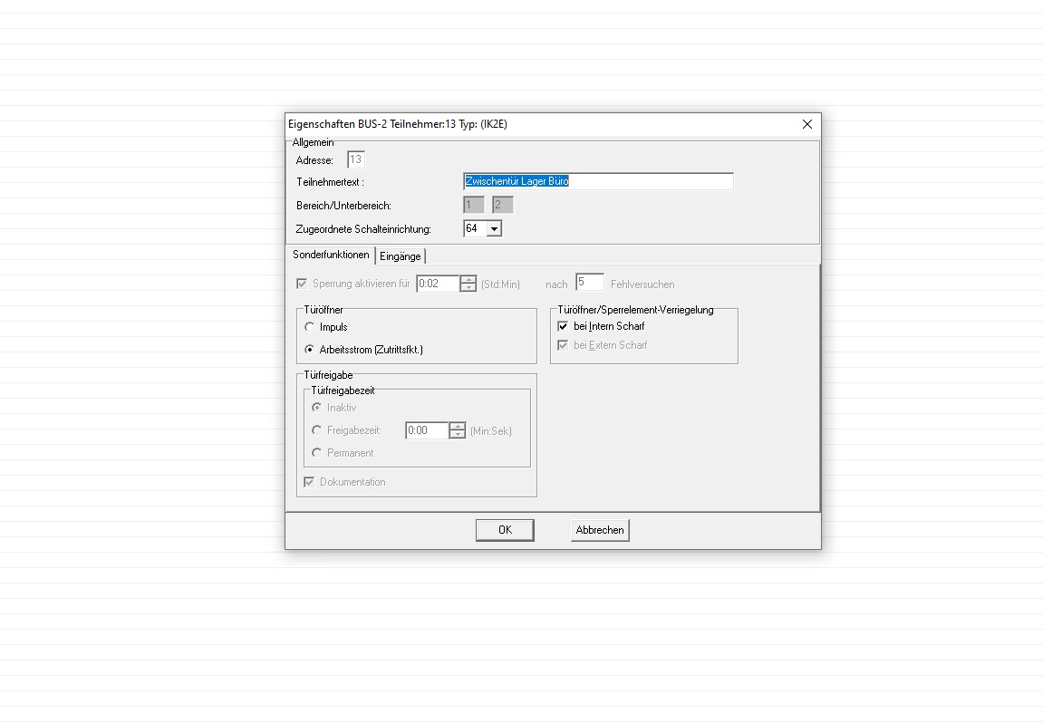

wie kann ich denn in Winfem die Türfreigabezeit unter einem IK2 Leser einstellen?
Das Feld ist ausgegraut. Ich würde nachträglich gerne über ein IK2 Leser noch einen Türöffner schalten können, also an das IK2 AW Modul noch den Türöffner anschliessen.
Mit der Bitte um Hilfe

Hallo,bin zwar KEIN Errichter,die Türfreigabezeit wird in der AWE eingestellt,Modul Eigenschaften,Wichtig die ZK-Funktionen !
unter Datenträger muss ss-us UND zk aktiviert werden .
ps habe selber eine MB 100 V18 aber mit IK3.
25-06-2020, 09:07
RE: MB100 Türfreigabe an IK2E
complex400 hat Recht, vielen Dank
