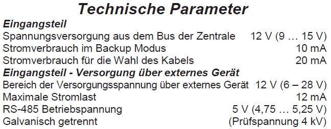

laut Beschreibung benötigt die rs485 schnittstelle 12V/GND über eine externe Spannungsversorgung. Die Bus-Spannung sollte dafür nicht verwendet werden.

.. also aus der deutschen BA des Moduls geht klar hervor, dass der RS 485-Bus seine eigene Versorgungsspannung(von 6-28V) haben soll.

Also auf der ersten Seite des der Installationsanleitung des 121t steht unter dem Punkt "Installation" Punkt 2: Das man die Stromversorgung nicht vergessen soll, da der JA-121T keine Spannung liefert. Ses14, bei Deinem Bild steht auch drin, das es sich dabei um den Eingangsteil des Moduls handelt, der Ausgangsteil, also die eigentliche Schnittstelle ist damit nicht gemeint.
Bitte brückt nicht die 12V und den GND vom Internen BUS der JA-100, denn dann ist die ganze Geschichte mit der galvanischen Trennung für die Katz!

funktioniert! Danke für die Info (war mir nicht sicher) Ich habe es gerade mit dem GND/5 Volt vom Konverter versucht, TX/RX ohne Probleme (sind sogar nur 4,5 Volt ohne Last mit 4,3 Volt) - noch immer besser als 12 Volt (bzw. 14V) vom JA-Bus (...4kV, dann wird es wohl mit 1,7 Volt weniger auch nicht kaputt gehen =) was sagt Ihr? notfalls um ein Paar Volt "anheben"...

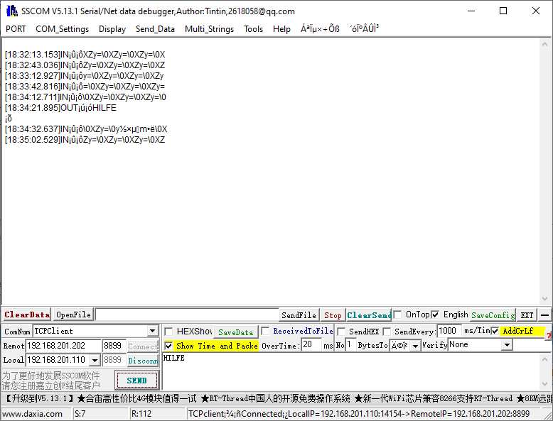

Über das SSCOM Tool von Waveshare habe ich eine TCP Client/Server Verbindung aufgebaut. Leider bekomme ich jedoch keine vernünftigen Daten gesendet. Beim Senden "HILFE" über das SSCOM, sollte von der JA-121T in weiterer Folge die zulässigen Befehle zurückgeben werden, leider detto nix (siehe Screenshot).

Anhand Deines Screenshot sieht es mir zuerst mal aus, als hättest Du ne falsche Baudrate eingestellt.
Check dies doch zuerst mal.

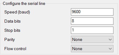

Hab das nochmals gecheckt (eh schon ein paar mal), sollte aber zur JA-121T Doku "Die Kommunikation der seriellen RS-485-Leitung erfolgt in ASCII,
Geschwindigkeit 9600 Baud, 8N1 (8 Datenbits, keine Parität, 1 Stoppbit)." passen (siehe Screenshot).
Oder habe ich Tomaten vor den Augen?
LG Peter

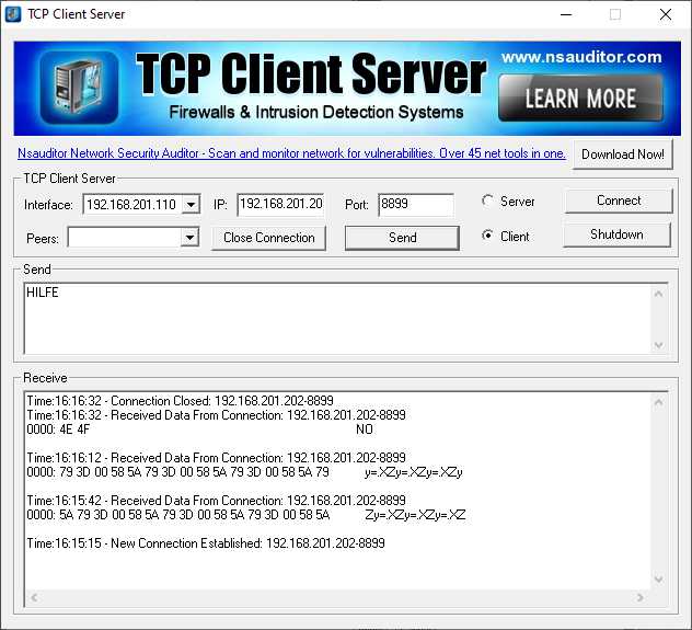

gesagt getan (siehe Anhang). Auch hier bekomme ich meine "xyz" Message zurück. Wenn ich sende kommt "no" zurück und die die Verbindung wird abgebrochen. Sehr unhöflich ;-)
Die JA-121T wurde von meinem Alarmanlagen-Profi über Fernwartung installiert. Er hat diese jedoch noch nie implementiert, welche Parameter dort noch notwendig sind entzieht sich meiner Kenntnis.

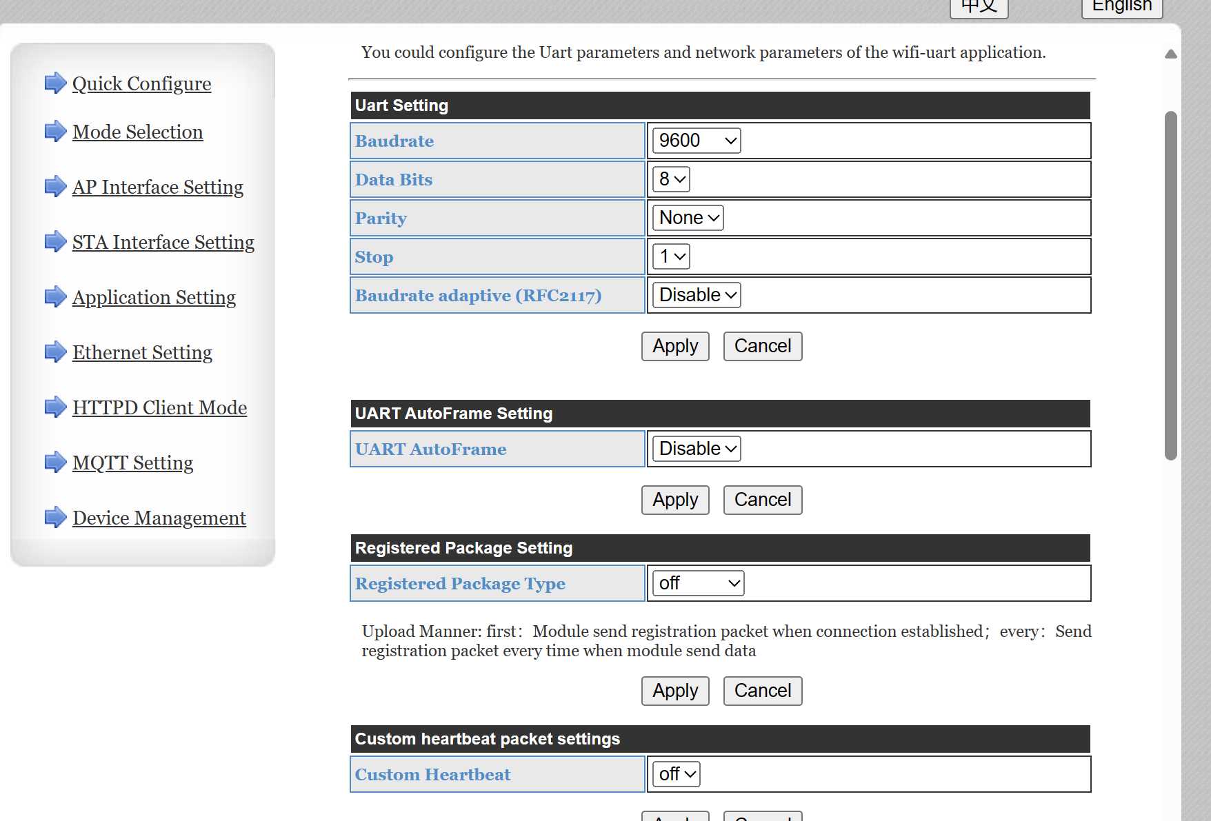

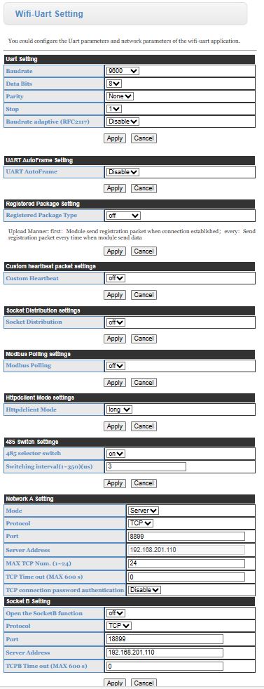

Könntest Du bitte mal über Wifi-Uart Settings d'rüberschauen (siehe Anhang), vielleicht stimmt dort was nicht. Mit "try and error" bin ich nicht weiter gekommen... Als DataTransfer Mode habe ich "transparent mode" eingestellt.
LG Peter
25-08-2023, 10:22
RE: Jablotron Busschnittstelle JA-121T (RS-485) funktioniert nicht
Für mich sieht das ganze OK aus.

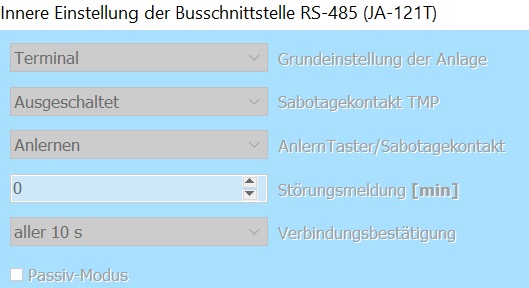

25-08-2023, 12:49
Die HW sollte passen, siehe Anschlussplan. Ich habe auch TX/RX testhalber vertauscht, da ging dann aber nichts mehr, sollte also auch richtig sein.
Am Waveshare Gerät blinkt die „Link“ LED, Die „TX“ LED ist ständig an (???) und die „RX“ LED leuchtet kurz auf, wenn ich auf der TCP-Konsole ein Senden mit „HILFE“ absetze.

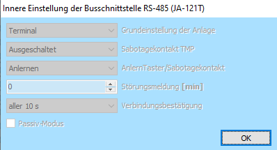

Ich habe heute mit meinem „Errichter“ telefoniert und wir sind die JA-121T Einstellungen nochmals durchgegangen:
• Terminal / U1-A = „Terminal“ (in der Beschreibung steht da „Klemme“?)
• Zeitraum Fehlerauslösung= „0“
• Verbindung Bestätigen=“alle 10sek.“
• Passivmodus=“ “ (also Aktivmodus ist ein)
Ob das so stimmt, weiß er nicht und ich leider schon gar nicht.
Habt Ihr noch eine Idee, schön langsam bin ich am Verzweifeln.
LG Peter
Angehängte Datei(en)
.pdf  Jablotron-RS485.pdf (Größe: 198,25 KB / Downloads: 384)
25-08-2023, 13:04
Hier meine Einstellungen.
25-08-2023, 13:11
(25-08-2023 13:04)Thomas_Müller schrieb:  Hier meine Einstellungen.
Danke Thomas, hat sich mit meinem post überschnitten.
Ja schaut bei mir genauso aus. Ist also nicht die Fehlerquelle...
LG Peter
