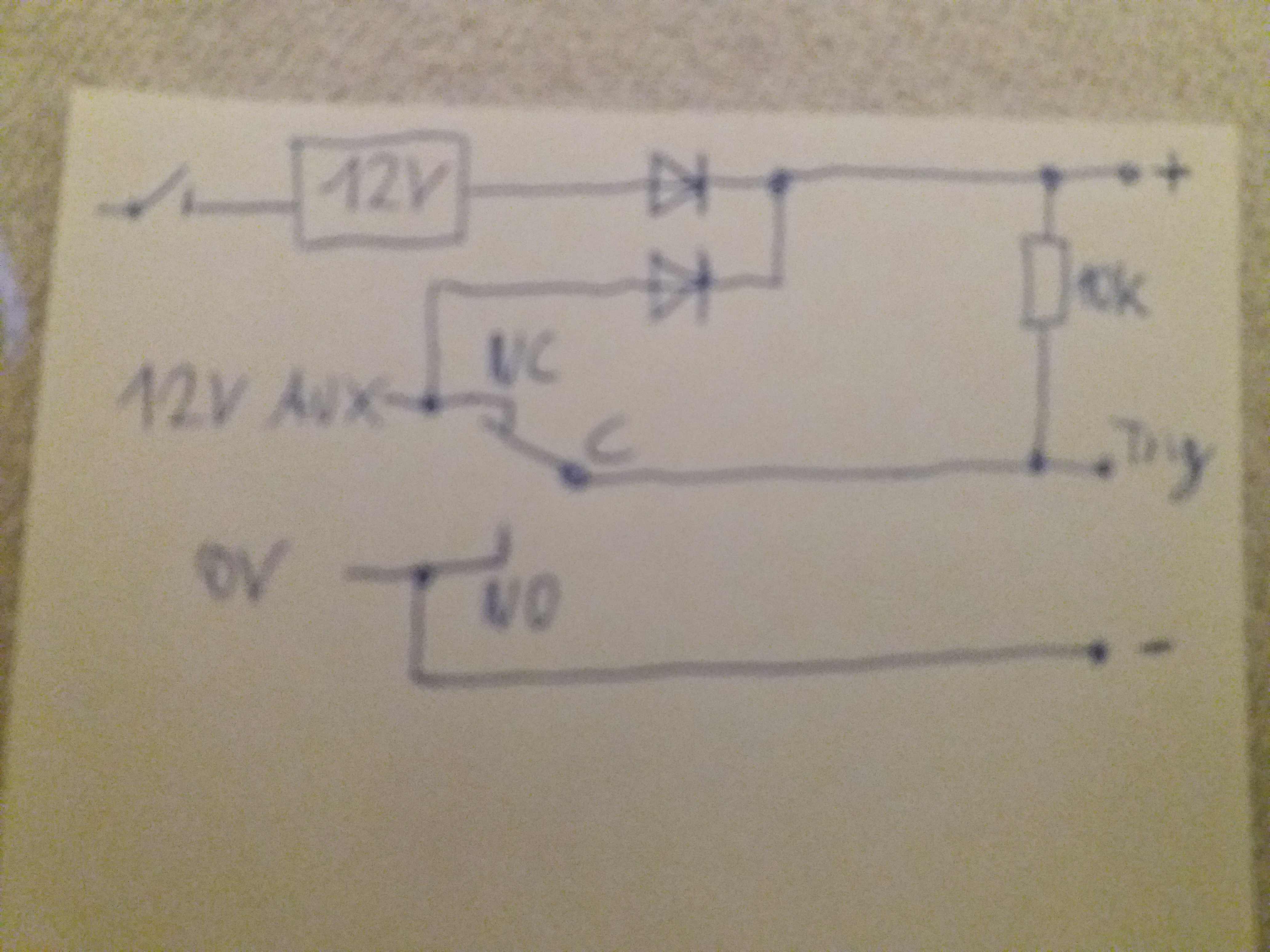

(01-02-2021 17:59)aliasdispi schrieb:  Wird aber ein Alarm ausgelöst zieht es den Stromkreis vom Netzteil komplett mit auf 0V. Ich kann so also den Alarm an der Sirene nicht unterdrücken.
Aha, wenn du über den Schalter das Netzteil einschaltest, dann möchtest du, dass die Sirene auch bei Alarm nicht angeht? Ich dachte sie soll nur keinen Alarm geben, wenn die Zentrale für den Akkutausch abgeschaltet wird.Wenn kein Alarm ausgelöst werden soll, dann könntest du probieren einen Widerstand zwischen Trg und dem Alarmausgang einzufügen.
Leider ist es schwer den genauen Widerstandswert zu bestimmen, da dazu die Eingangsbeschaltung des Trg der Sirene bekannt sein müsste. Probier mal, so wie im anderen Zweig einen 10k zu verwenden kann aber sein, dass dann auch im Normalbetrieb kein Alarm losgeht. Dann am besten an Trg die Spannung messen, oder den Widerstand reduzieren, bis Alarm gegeben wird.

OK, bin jetzt mal dazu gekommen in die Triggerleitung zur Sirene noch einen 10kOhm Widerstand einzubauen, aber das funktioniert auch nicht. Da löst die Sirene nicht mehr aus. Echt verzwickt. Mit der alten Sirene war das kein Problem. Die Azsg10000 macht es knifflig...
Ist vielleicht eine Schaltung mit einem Relais möglich, welches auf die Spannung vom Netzteil als Steuerspannung reagiert?
LG, aliasdispi

15-02-2021, 21:52
Beitrag: #27
RE: AZSG10000 und Terxon MX
So sollte es funktionieren:
Wenn das Netzteil eingeschaltet ist versorgt es über die Diode die Sirene und hält über den Widerstand den Eingang Trig hoch.Trotzdem kann die Zentrale im Alarmfall die Sirene aktivieren.
MfG
Sektionschef
Instar IN-5907HD
