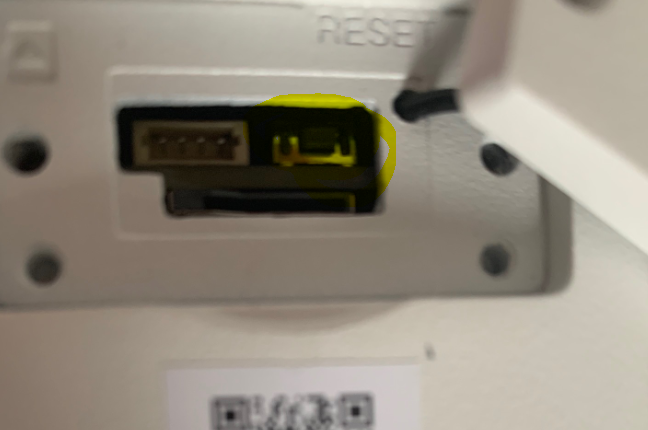

Anbei ein Foto nur um sicherzugehen, hier ist meine RESET Taste:
Die Kamera war ursprünglich auf statische 192.168.0.64 eingestellt. Laut Internet soll Sie nach dem Reset auf 192.168.1.64 oder 192.0.0.64 lauschen. Beides tut sie nicht....
Die Kamera startet sich auch nicht neu, wenn ich die RESET Taste drücke. Die LED brennt dauerhaft, bei factory default Einstellung ist die LED beim Einschalten nur wenige Sekunden an (so wars halt beim erstmaligen inbetriebnahme).
D.h. das die Kamera sich garnicht in Werkseinstellungen zurück setzt. Aber wieso? 10 Sekunden auf eine Taste drücken ist doch super easy, da kann man doch nix falsch machen

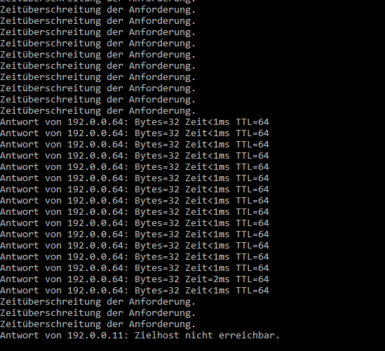

So, jetzt sehe ich die Kamera temporär mal unter 192.0.0.64, aber die PINGS gehen immer nur mal temporär, Webinterface kommt nicht.
Es gehen mal ~ 13 PINGS duch, dann kommt wieder Zeitüberschreitung, dann gehen mal wieder 13 Pings. (ohne das ich was an der Kamera oder Netzwerk verändere)

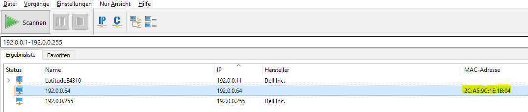

Ich erkenne zudem anhand der MAC Adresse das es die Kamera ist. Bringt uns das weiter?
