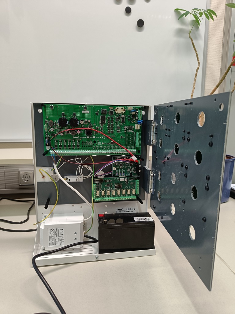

06-09-2023, 19:17
RE: Wechsel von Terxon MX auf INTEGRA 128 Plus
kleiner Zwischenstand. Habe die bestellten Sachen alle erhalten (das INT-TSI habe ich noch nicht bestellt).
Habe mir eigene Montageplatten für das OMI-5 gebaut und alle Platinen montiert bekommen (-:
Könnte noch drei INT-E zusätzlich montieren (-:
Jetzt werde ich das alles mal Bustechnisch verdrahte und beginnen.
Dirk
07-09-2023, 06:40
hier mal zwei Bilder.
Dirk
07-09-2023, 21:25
ich bin gerade dabei, die Spannungsversorgung und Buskabel zu verdrahten. Der Bedienteilbus, der Erweiterungsbus 1 und 2 ist relativ klar. Wie sieht es mit dem seriellen RS485 Bus aus? Habt Ihr auch diesen unter den einzelnen Modulen verdrahtet?
Dirk
