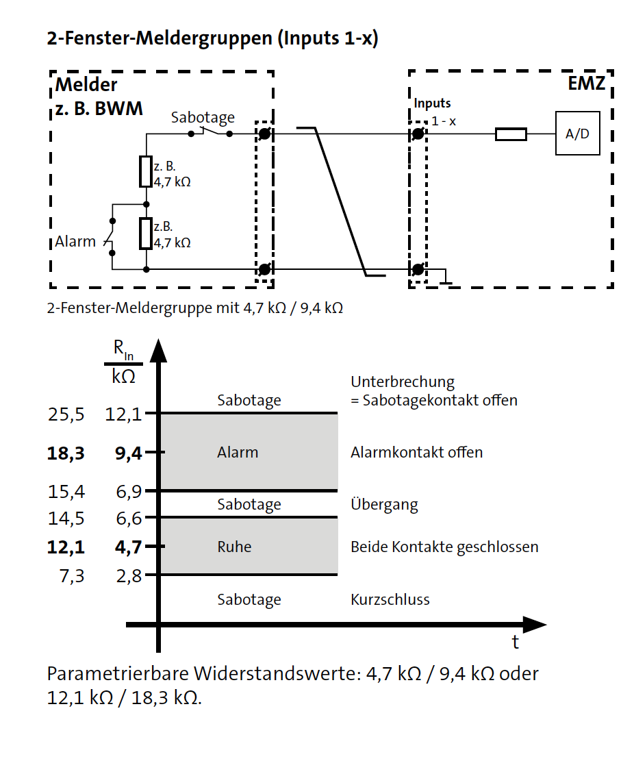

Laufen alle Leitungen von den Tastern zum Hauptverteiler und dann zur Zentrale oder geht vom HVt eine Leitung von Taster zu Taster zu Taster?
Aktuell hast du ja scheinbar keine Differenzierung zwischen Überfall und Sabotage der Taster. Wenn du auf die Sabotage verzichten kannst und willst, kannst du einfach die Leitung reparieren und die 12k1 drin lassen. Telenot frisst das auch.
Nachträglich eine Mehrmelderlinie auf DEOL (2EOL, Zwei-Fenster-Meldelinie, verbindungsüberwachte Meldelinie, ...) umrüsten macht keinen Spaß und benötigt mehr als zwei Adern.
Hab mir mal von Google ein Bild ausgeliehen, die Widerstandswerte passen aber nicht:

Zitat:Nachträglich eine Mehrmelderlinie auf DEOL (2EOL, Zwei-Fenster-Meldelinie, verbindungsüberwachte Meldelinie, ...) umrüsten macht keinen Spaß und benötigt mehr als zwei Adern
Warum sollte man dafür mehr als Zwei-Adern brauchen? Im Normalfall kann jede Anlage auch den Parallelwiderstand direkt am Melder selbst wenn du zwei Melder zeitgleich öffnen würdest (Melder nacheinander eh egal, weil dann zeitweise der Widerstandswert genau dem einen Parallelwiderstands entspricht). Und in nem Überfalltaster sollte ja wohl Platz für ein Widerstand zwischen den beiden NC-Anschlussklemmen sein.

Wenn du mehr als einen Melder an einer Meldelinie betreiben willst, brauchst du, wie auf dem Bild gezeigt, drei Adern. Eine Ader für die Sabotagekontakte, eine Ader für die Alarmkontakte und eine Ader, die zwischen dem ersten und letzten Melder direkt durchläuft, um den Widerstand parallel zu den Alarmkontakten zu führen.
Manche Zentralen können mit mehreren Widerständen parallel zu den Alarmkontakten umgehen, aber manche auch nicht. Du musst auch die Toleranzen beachten, die der Hersteller angibt. Mit zwei Meldern mag es noch gehen, aber bei fünf Meldern sehe ich schon schwarz.
Wenn man die DEOL-Kontruktion nur in einen Melder einbaut, würde es bedeuten, dass es als Sabotage ausgewertet wird und dadurch was ganz anderes bewirkt, als ein Überfalltaster soll.
Ansonsten zeig mir mal bitte an einer Telenot, wie man mit zwei Adern fünf Melder als DEOL verdrahtet, bei korrekter Auslösungszuordnung.
