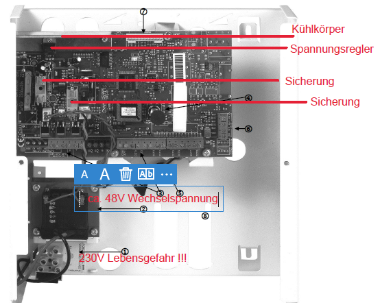

https://freeimage.host/i/yhRigV
Die Verbindungen in Grün teste ich gerade. (Schwarz für die beiden unteren, rot für die beiden oberen)

jupp, wenn beide Sicherungen gewechselt wurden und die !1A dauernd ausgeknipst wird, ist die Wahrscheinlichkeit, dass der Spannungsregler des Netzteils gehimmelt wurde groß. Kann man tauschen, vorausgesetzt man kan auslöten und löten. Bei Doppelseitiger Platine für Laien nicht empfohlen, es sei denn man pfuscht ein wenig und knipst den alten nur aus und setzt den neuen huckepackt drauf. Kühlpaste nicht vergessen. Der Regler ist das Teil am Kühlkörper.

Könnte mir bitte jemand zeigen, wo genau sich dieser Spannungsregler befindet? Und noch besser wäre es, wenn ich wüsste, welches Teil ich kaufen müsste, um es ersetzen zu lassen.

megagramm hat es doch beschrieben, wo er sitzt und wie es geht. Frag ihn halt einfach, ob er es für dich erledigt. Dann weisst du auch gleich, ob die Platine nicht noch weitere, versteckte Schäden hat.

Aber den Kühlkörper mit an dem der Regler angeschraubt oder genietet ist, den sollte man erkennen und nicht fragen, ob der netterweise mal gezeigt werden kann. Weil sonst muss ich auch an den Meßversuchen zweifeln.
