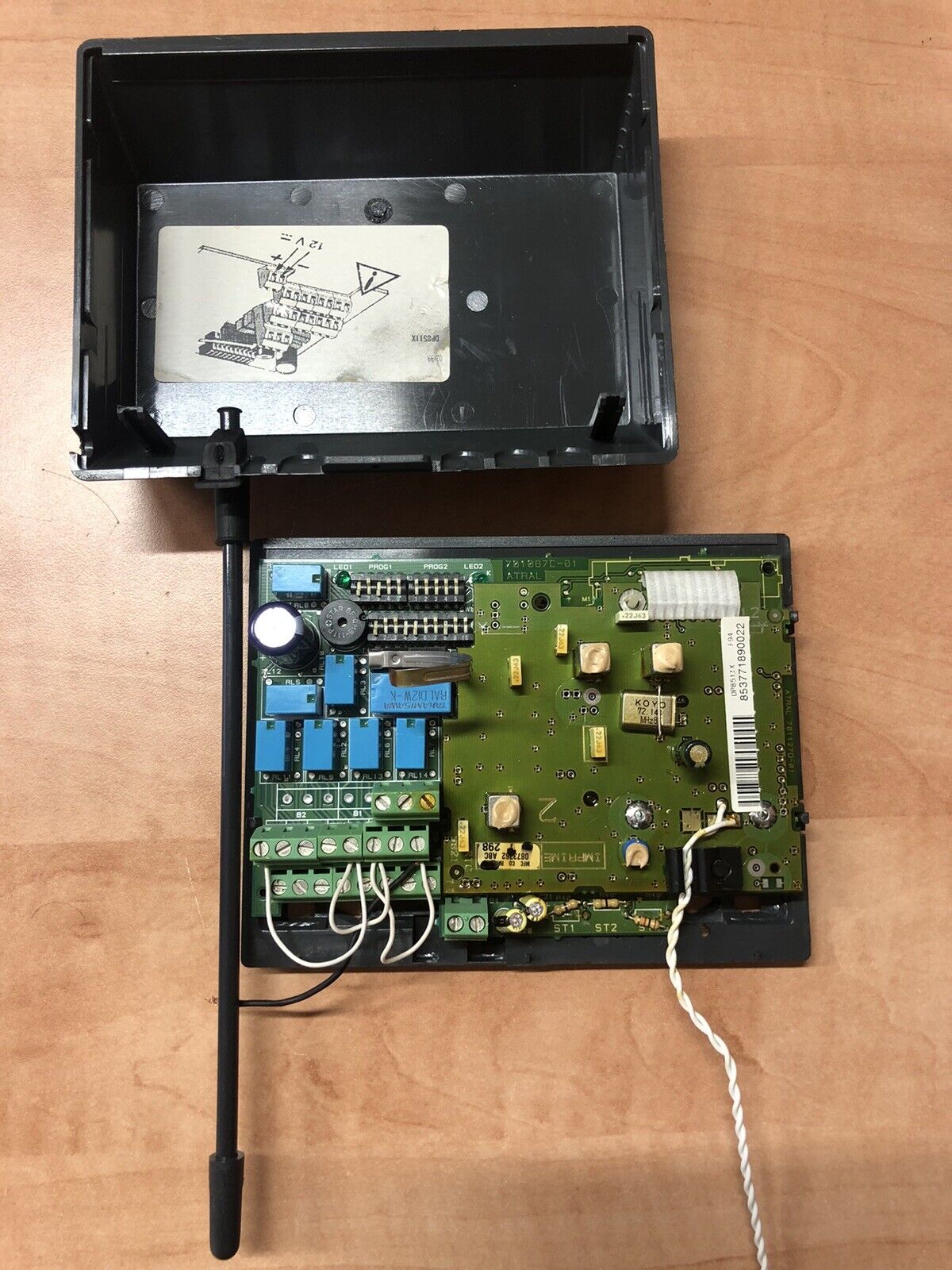

Vielleicht sollte ich noch mal anmerken, dass es sich bei dem Kanal Empfänger um den DP8511I handelt. Ich habe es im letzten jahr neu auf Ebay Italien erworben. Ich habe die Vermutung, dass es nicht kompatibel zu meinem System ist. Es gibt ja auch noch das DP8511X. Beide sehen anders aus. Ich versuche mal Bilder hochzuladen.
Das obige ist das DP8511I
Das obige ist das DP8511X

(30-01-2023 19:47)Equinox schrieb:  Vielleicht sollte ich noch mal anmerken, dass es sich bei dem Kanal Empfänger um den DP8511I handelt.
Na da hast Du doch die Lösung für Dein Problem ... ist ein italienischer Empfänger Wink - der hat andere Frequenzen.

Oh, danke. Damit hatte ich nicht gerechnet . Dann habe ich jetzt einen neuen Briefbeschwerer ...
