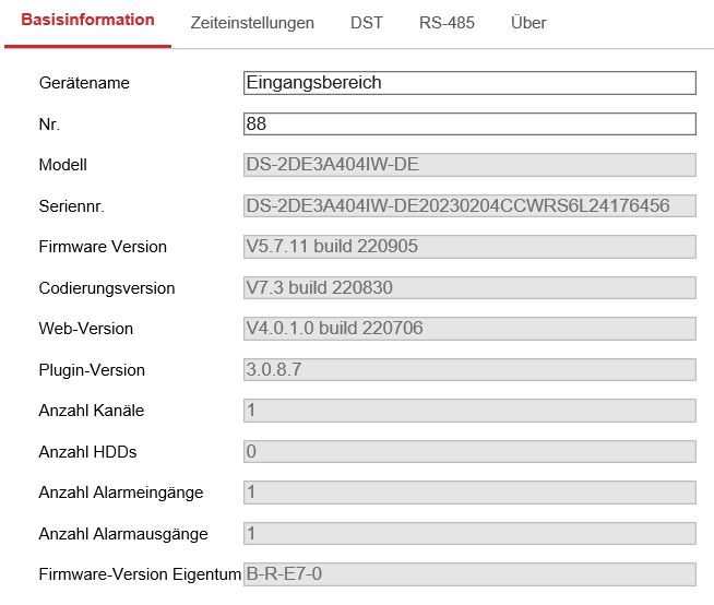

Mach mal ein Bild von der Systeminfo und stell das hier online. Dann kann ich Dir evtl. mehr dazu sagen.

Anbei ein Screenshot der Systeminfo
