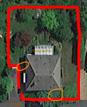

Mir geht es jetzt um die Perimeterüberwachung. In unserer Stadt gehen Nachts Menschen mit Taschenlampen zum Auskundschaften (wurden beobachtet), "Gaunerzinken" wurden an Gebäuden entdeckt, die Polizei jeweils zeitnah informiert.
[attachment=5216]
Im beigefügten Bild sieht man zwei Durchgänge, die ich gern mit Sensorik bestücken möchte, damit ein Perimeteralarm losgeht. Sensorik, die möglichst nicht bei Katzen und Waschbären auslösen.
Was für Gerätschaften von welchen Firmen könnt ihr empfehlen? Kabel legen geht, Funk muss es nicht zwingend sein.

Hier würde ich eine EMA nehmen. Erster Tipp wenns net zu teuer sein soll wäre eine AX Pro mit Außenmelder (optional mit aufgesrzter Verifikationskamera) setzen und auch gleich noch EG auf Öffnung überwachen und Fallenmelder innen anbringen.

Ich würde die AX Pro empfehlen wenns günstig sein soll und nicht verkabelt sein muss. Ist ein guter Outdoor BWM und optional mit Bildverifikation aber halt nur für die AX Pro und funkbasiert. Bestenfalls natürlich fachgerecht geplant und als komplette EMA.
Wenns teurer sein darf mit EMA: Entweder Funk-Videofied mit Videoverifikation integriert oder verkabelt Optex Melder oder ggf wenn keine größeren Tiere zu erwarten sind ein Satel Opal.
Ohne EMA gibt's nicht wirklich was afaik.

Hi AaronK, ich hatte versucht, Außenmelder für eine Hikvision AX Pro im Netz zu finden. Da gibt es wohl genau nur einen (DS-PDTT15AM-LM-WE, [..]).
Meintest Du den?
Mit welcher Zentrale und welchem weiteren Komponennten müsste ich rechnen, um zwei Durchgänge direkt am Haus zu überwachen?

Da gibt's genau einen außenbwm zur Flächenüberwachung und einen Vorhang Außenmelder, korrekt. Bei einem Onlineshop ohne Impressum würde ich es aber nicht kaufen.

Bin ja gerade in der Lernphase, was für Außenmelder-Produkte es am Markt überhaupt gibt und ob es ggf. eine EMA überhaupt braucht.
Handwerklich wäre ich m.E. wohl in der Lage, Außenmelder zu setzen, zu verkabeln und in Betrieb zu nehmen. Will ja im Grunde keine komplette Außenhautsicherung aufbauen, sondern "nur" die Durchgänge sichern.
Stand-alone-Sensoren, ggf. ne Kombination aus zwei logisch gekoppelten Sensoren (beide müssen für eine Meldung detektiert haben), könnten es auch sein. Oder klingt das in Euren Ohren eher für nicht praktikabel?
