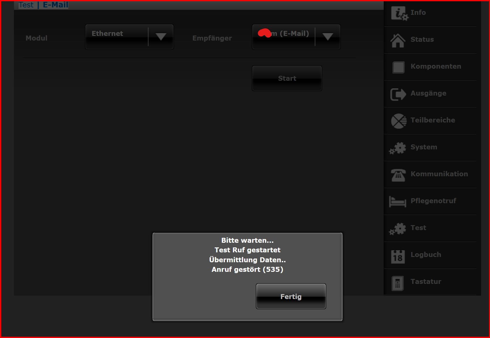

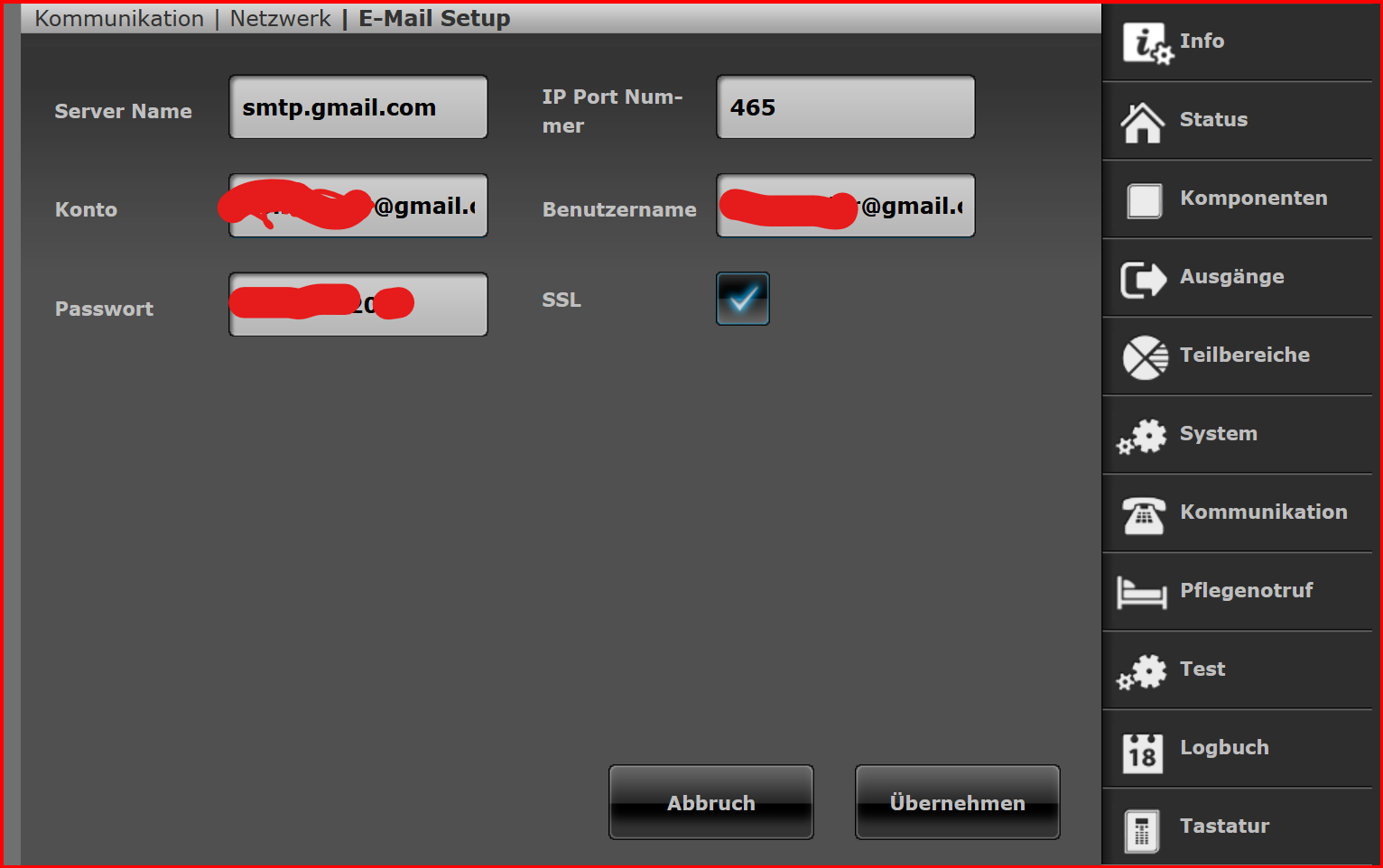

mal wieder eine Frage.
Ich möchte gern meine Gmail Adresse mit der Secvest verknüpfen, um Mitteilugen zu erhalten. Leider klappt es nicht. Habe alles soweit durchprobiert. ( auch mit Port 587 ohne ssl ) Der Abusserver ist verbunden. Was kann ich noch vergessen haben ? Bei der Test Mail kommt immer Fehler 535.
Danke für die Hilfe.

Hallo, der Fehler 535 bedeutet: Authentication unsuccessful/Bad username or password.
Vielleicht die Zugangsdaten nochmal prüfen.
Gruß hw

RE: Email Setup ( Gmail )
hallo. Habe ich gemacht. Das Passwort habe ich auch geändert. Leider ohne Erfolg.

Insofern für den Google Account empfehlenswerter Weise die Zweifaktorauthentisierung aktiviert wurde, wäre ein sogenanntes App-Passwort anzulegen, welches substitutiv dem Accountpasswort verwandt wird.
Die Anmeldung erfolgt somit mittels des Benutzernamens und des analog der Anleitung unter https://support.google.com/mail/answer/185833?hl=de erstellten Passwortes.
Hiermit müsste auch im Falle von Legacy-Anwendungen ein E-Mail Versand möglich sein, obgleich sicherlich in jedem Falle das Anlegen eines separaten Accounts für die Notifikationen der GMZ überaus opportun wäre.
Danke für die Antworten. Habe alles probiert, auch mit den neuen App Passwort con Google.
Leider alles ohne Erfolg. Trotzdem danke für alles.
