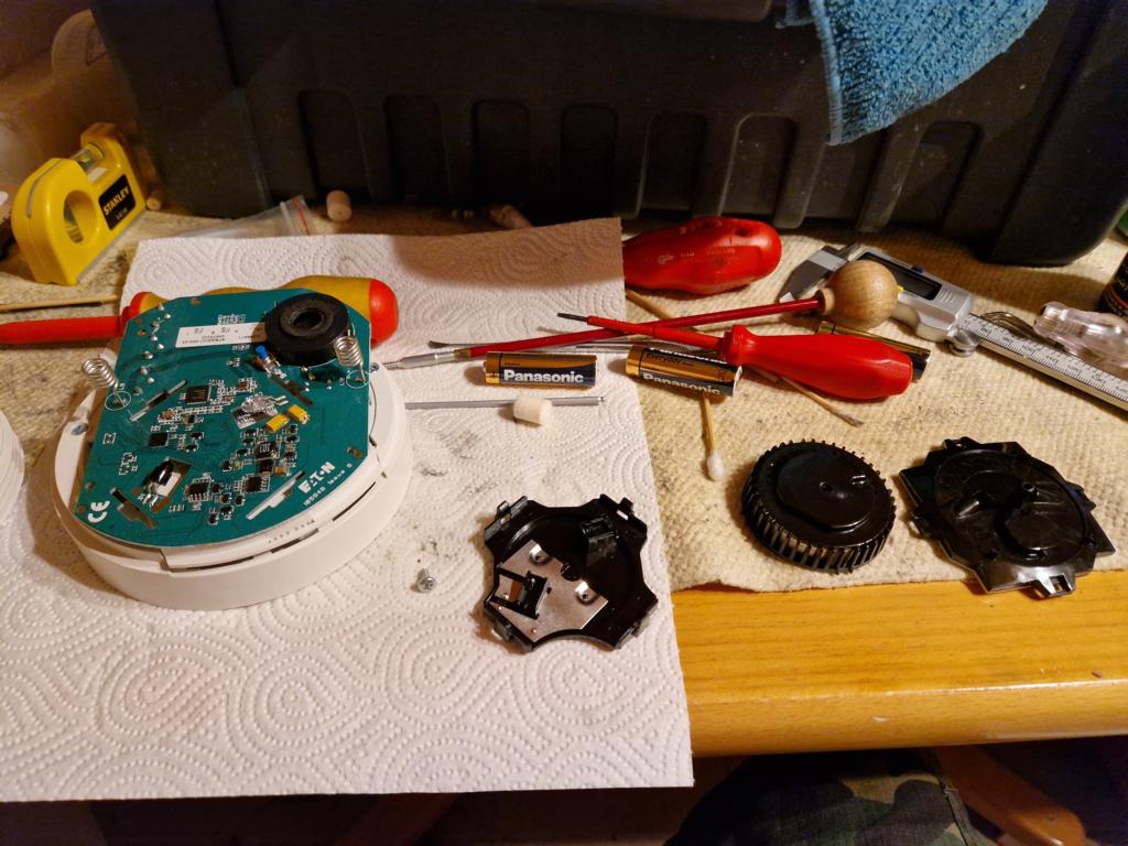

31-10-2024, 22:00
RE: Rauchwarnmelder furm50000
Mein Rauchmelder begann ebenfalls nach dem Batterietausch zu piepen. Ich zerlegte ihn komplett und habe ihn mit Druckluft durchgeblasen. Seither kam kein Piepen mehr.

31-10-2024, 23:03
(31-10-2024 22:00)Crys_79 schrieb:  [...]Ich zerlegte ihn komplett [...] Seither kam kein Piepen mehr.
Er kann ja so zerlegt auch nicht mehr piepsen, Batterien sind ja auch keine mehr drin... Tongue Wink
Diesen Melder kannst du jetzt ganz beruhigt zum Elektroschrott bringen, du hast ja sogar die 'Messkammer' (eigentlich eher die 'Reflektionskmmer') geöffnet.
Dem Ding würde ich mein Leben (oder das meiner Familie) nicht mehr anvertrauen!
Hättest du es mal besser nur beim Abbau der Restspannung belassen.
Übrigens: "vorsichtig säubern" bedeutet NICHT komplett zerlegen!
@ alone:
Beim Testen wird der Melder vermutlich sogar noch (vermeintlich) 'funktionieren', da beim Testen über die Prüftaste ja nur die Elektronik 'zwangsausgelöst' wird.
Ob der Melder allerdings noch zuverlässig Rauchpartikel erkennt, wage ich zu bezweifeln.
Wäre mal ein Anwendungsfall für ein Prüfaerosol - aber selbst wenn der Melder darauf noch ansprechen sollte, würde ich mir das Ding nicht mehr an die Decke hängen.
Mögen wir alle von (echten) Feueralarmen verschont bleiben!
