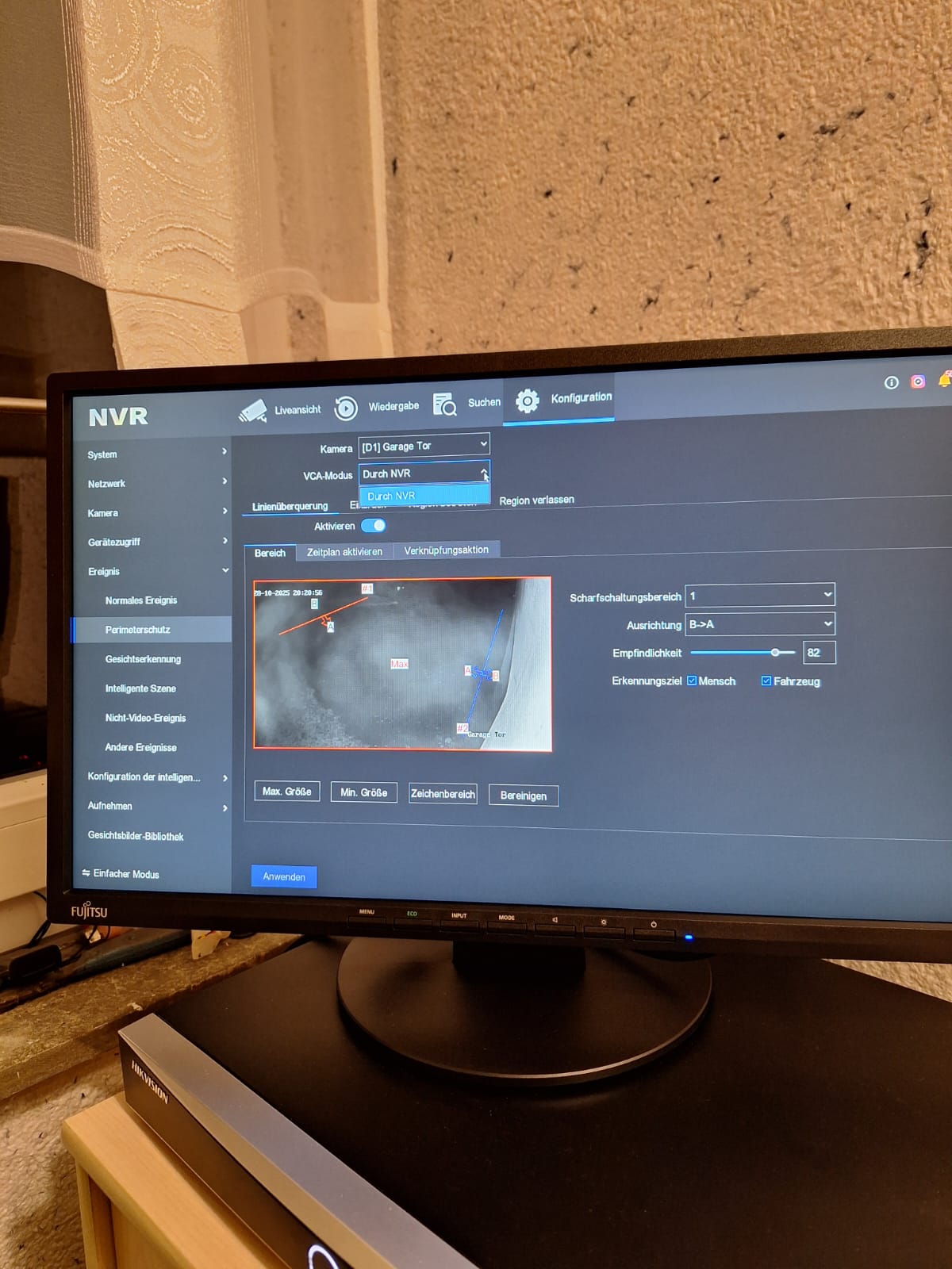

Mein Problem allerdings ist diese Fehlermeldung (s. Bild 3) die der NVR bei aktivieren der Linienüberschreitung aus gibt: "Fehler. Unzureichende Ressourcen für Menschlicher-Körper-Fahrzeugbildanalyse"
Die Fehlermeldung kam erst, nachdem wir 2 Kameras eingestellt haben, ab der 3.

In Bild drei steht: VCA Modus durch Rekorder. Warum hast Du das so eingestellt? Bei dieser Einstellung muss bei allen Kameras VCA durch Kamera eingestellt werden. Der NVR kann maximal 2 Kameras schlau machen, muss er aber nicht, da die Intelligenz von den genannten W-Lan Kameras kommt.
Wenn Du also nun den VCA Modus "durch Kameras" einstellst, diese auf Einbrucherkennung einrichtest (keine Linienüberschreitung, dafür ist das System nicht geeignet und würde sehr unzuverlässig melden), wirst Du halbwegs zuverlässig informiert. Nun kommt es aber noch darauf an, dass Du die Kameras richtig ausrichtest, denn davon ist die Zuverlässigkeit der Meldungen stark abhängig. Ich kann Dir jetzt schon zusagen, dass jemand z.B. an der Haustür klingelt, und die dahin ausgerichtete Kamera keine Meldung abgeben wird. Das wird 4 von 5 mal klappen, aber eben nicht 5 von 5 mal, wie Du es erwartest.

Er bekommt (s. Bild1) bei der Auswahl wo ja VCA Auswahl durch Kamera ausgewählt werden soll, nur diesen Punkt "durch NVR" angezeigt - was anderes geht gar nicht.
Das ist aber nur bei der Linienüberquerung der Fall, warum geht dieser Punkt nicht über die Kamera?
Das ist aber nur bei der Linienüberquerung der Fall, warum geht dieser Punkt nicht über die Kamera? Dann liefert die Kamera nicht die notwendige Intelligenz (s. meine Aussage im vorherigen Post. Die Leute kaufen fast immer Material, was nicht zusammen passt).

um es kurz zu machen: meiner Recherche nach ist es so einfach aber auch schade - die Kameras können einfach keine Linienerkennung selbst ausführen.
Das was du geschrieben hast, das der NVR mit bis zu zwei Kameras das übernimmt, das funktioniert, aber halt darüber hinaus die restlichen Kameras nicht mehr. Aber ok, dann ist das so. Es steht offiziell nirgend wo was von dieser Einschränkung aber jetzt wissen wir besser bescheid und müssen mit der Alternative umgehen.
