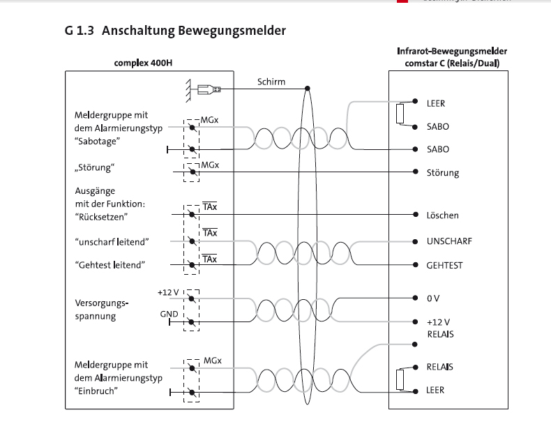

Undzwar handelt es sich um Bewegungsmelder comstar VAYO DUAL C10 VDS Zertifiziert...nix mit 3 anschlüssen...
Die Anschlüsse:
Sabo, Sabo, Störung, Löschen, Unscharf, Gehtest, GND, +12V, Relais, Relais...
http://s.gullipics.com/image/q/8/w/hq2x3...50030.jpeg
http://s.gullipics.com/image/7/i/y/hq2x3...50133.jpeg
VG
18-02-2013, 17:45
RE: VAYO DUAL C10 + EMZ Complex 400h
Oh, dann hast du die Relais-Bewegungsmelder.
Eigentlich schade, da hast du so ne tolle Alarmanlage mit Meldebus 1 und 2 und musst jetzt so einen Aufwand betreiben um die Bewegungsmelder anzuschließen...
Also du musst folgendes tun:
Du brauchst eine Meldegruppe für
- Sabotage... 2 Drähte
- Einbruch... 2 Drähte
dann eine Versorgungsspannung
- +12V und GND...2 Drähte
- Löschen... 1 Draht
- Unscharf und Gehtest...2 Drähte
Siehe Schaltplan unten: Viel Spaß mit der Glühlampe Tongue

Welche Adern kann ich theoretisch (natürlich praktisch) weglassen wenn ich nur ein 4x2x0,6 zur Verfügung habe.
Danke für die Hilfe
Topolino
Des Menschen Wille ist sein Himmelreich, die Unentschlossenheit seine Hölle.
04-03-2014, 22:52
(04-03-2014 22:31)Topolino schrieb:  Welche Adern kann ich theoretisch (natürlich praktisch) weglassen wenn ich nur ein 4x2x0,6 zur Verfügung habe.
benötigt:
12V/0V
Sabo/Sabo
MG/MG
Rücksetzen/Unscharf
Nachteile:
Keine Meldung bei Störung
Kein Gehtest (Melder LED)
(-evtl. keine Löschung der Abdecküberwachung möglich. In der Hinsicht kenne ich den Melder nicht.
Nach erkannter Abdeckung muss man bei einigen einen Gehtest durchführen um sie löschen zu können. Um wirklich jede Manipulation ausschließen zu können.)

Man kann auch problemlos Sabotage und Einbruch auf 2 Adern zusammenfassen, wobei man hier noch eine Ader einsparen kann, wenn man die Masse der 12V Versorgung für die Meldegruppe mitnutzt. Für die Zusammenfassung benötigt man aber statt der 10k Widerstände zwei 4,7k Widerstände. Masse geht an die eine Klemme von Sabo, der eine Widerstand von der zweiten Sabo-Klemme an die erste Alarmklemme, liegt parallel zur Alarmklemme und die Meldegruppe kommt an die zweite Alarmklemme.
In der Anlage als Widerstand 4k7/9k4 programmieren.
Ist auch nochmal in der CompasX-Hilfe als Zwei-Fenster-MG beschrieben.
Das bedeutet: In Ruhe sieht die Anlage 4,7k, im Alarmfall 9,4k und im Sabotagefall (egal ob offener BWM oder Leitung durchgeschnitten) eine komplett offene Linie. Kurzschluss würde auch eine Sabo erzeugen.
Ich komm damit auf ganze 7 Adern.
12V/GND 2 Adern
Sabo/Alarm 1 Ader (GND von Spannungsversorgung)
Löschen 1 Ader
Unscharf 1 Ader
Störung 1 Ader
Gehtest 1 Ader
