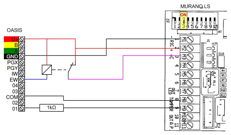

Ein Freund hat mich um Hilfe bei seiner Oasis gebeten. Er möchte daran die verkabelte Sirene "Murano LS" anschließen. Das Datenblatt in Verbindung mit der Oasis-Anleitung ist - na ja - für die Lösungsfindung nicht wirklich optimal. Ich vermute, dass man ohne Relais nicht auskommen wird, soferne ich das, was da als "positive control" bzw. "negativ control" bezeichnet wird, richtig deute.
Vielleicht könnte ein Oasis-Profi einen Blick auf mein Schema und das Murano-Datenblatt werfen und mir einen Tipp geben, ob das so passen könnte?

Hallo Pollex,
das sieht erstmal richtig aus.
Aber du bekommst den Akku der Sirene nicht geladen.
Der braucht 13,8 V und an der U+ Klemme kommen die 12 V vom Akku raus. Zweitens ist der max Ladestrom nicht angegeben.
Der Dauerstrom an U+ beträgt max 400mA (1A max für 15 Minuten)
Ich halte diese Sirene für eher nicht geeignet.

Vielen Dank, daran hätte ich gar nicht gedacht.
Ich muss also die Sirene an ein eigenes 13,8V-Netzteil hängen, welches die 1,6A (1,5A Sirene+0,1A Blitzer) - dann ist der Ladestrom jedenfalls auch abgedeckt - schafft...

Zur Frage, welches externe Netzteil für eine Sirene (die im Betrieb bei 12V 1,6A zieht) geeignet wäre, auch die Frage, was man da bzgl. Leiterquerschnitt beachten müsste (wenn das Netzteil bei der Zentrale im Technikraum wäre und die Leitungslänge zur Sirene ca. 20m beträgt)?

also ich halte diese Sirene klar als ungeeignet für die OASIS. Angel
2.) du kannst z.B PSS-5000 verwenden
3.) Mindestquerschnitt beträgt 1mm² besser 1,5 mm² bei 20m Leitungslänge.
Es macht mehr Sinn die 230V Leitung dort hinzubringen.

Vielen Dank. Ja, was soll ich machen, der Freund hat diese Sirene einfach und hat mich um Hilfe gebeten (und ich dann hier :-) )
