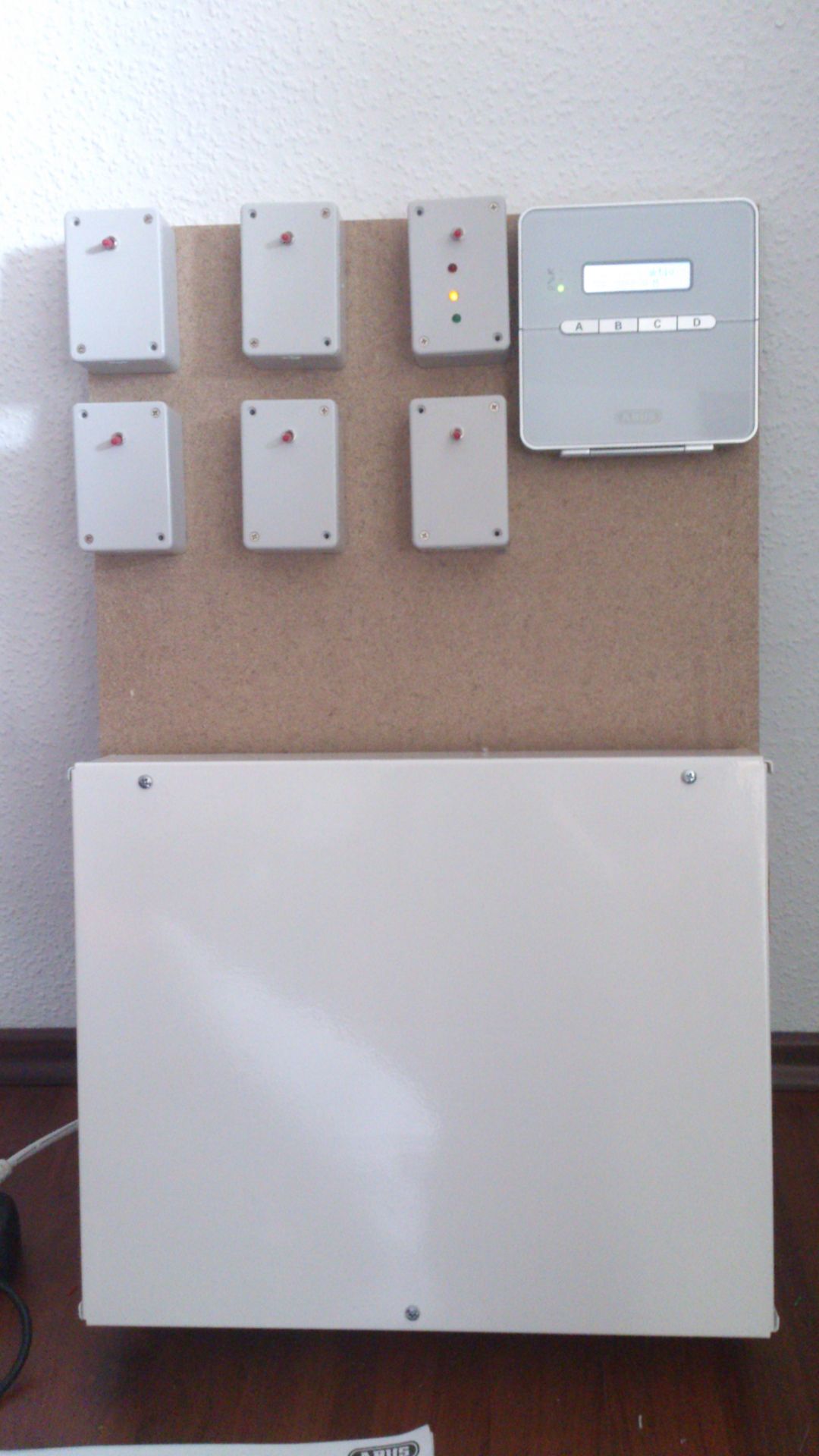

Nee, programmiere die Anlage über das Menü Smile
Habe mir wie auf dem Bild zu erkennen 6 "Testmelder" mit Alarm- und Sabotagekontakt gebastelt, die kann ich verschalten wie ich lustig bin.
