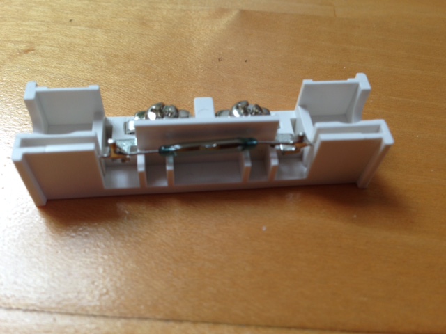

Bei dem Öffnerkontakt auf dem Bild ist doch schon ein Widerstand integriert - oder? D.h. ich muss nur noch einen am Ende der Leitung dazu löten
02-01-2015, 17:28
RE: Öffnungsmelder Draht Komponeten
Nein, das Glasröhrchen ist der Alarmkontakt. Der Widerstand muss zusätzlich rein. Gruss Tim Ich habe nicht auf jede Frage die passende Antwort, aber zu jeder Antwort die passende Frage. Auch wenn es Wenige ärgert, im Zweifelsfall geht mir Information vor Rechtschreibung. |

Weiter oben schreibst du...... du MUSST die beiden Widerstände in die Meldelinie IMMER einbauen. Dadurch ist es möglich zwischen Alarm (Unterbrechnung des Alarmkontaktes) und Sabotage (Unterbrechung oder Kurzschluss der Leitung) zu unterscheiden...... Versteh ich dich richtig, wenn man auf die Widerstände verzichtet, kann man "nur" nicht zwischen Sabotage und Alarm unterscheiden, aber funktionieren tut es? Oder anders gefragt, wenn man die Widerstände nicht verbaut, geht die Anlage aber nicht kaputt? Haben eigentlich die vergossenen Abus- kontaktmelder auch so ein Glasröhrchen verbaut? |
02-01-2015, 18:53
(02-01-2015 18:47)balu schrieb: Versteh ich dich richtig, wenn man auf die Widerstände verzichtet, kann man "nur" nicht zwischen Sabotage und Alarm unterscheiden, aber funktionieren tut es? Nicht wirklich. Ohne Widerstände würde immer ein Sabotagealarm ausgelöst werden. Zitat: Oder anders gefragt, wenn man die Widerstände nicht verbaut, geht die Anlage aber nicht kaputt? Nei, kaputt geht nichts. Bau doch einfach die Widerstände ein, sie liegen doch bei der Zentrale dabei. Es gibt keinen Grund darüber nachzudenken ohne Widerstände zu arbeiten. Zitat:Haben eigentlich die vergossenen Abus- kontaktmelder auch so ein Glasröhrchen verbaut? Ja alle Magnetkontakte haben solche Reedschalter eingebaut. Auch in den Funkmeldern sind die drin. Gruß Tim Ich habe nicht auf jede Frage die passende Antwort, aber zu jeder Antwort die passende Frage. Auch wenn es Wenige ärgert, im Zweifelsfall geht mir Information vor Rechtschreibung. |
02-01-2015, 19:02
(02-01-2015 18:47)balu schrieb: Haben eigentlich die vergossenen Abus- kontaktmelder auch so ein Glasröhrchen verbaut?Diese Glasröhrchen heissen Reedkontakt (Wikipedia is your friend) und es sind eigentlich nur zwei kleine dünne Metalllippen, die durch einen externen Magneten (zB am Fensterflügel) zusammengedrückt werden und daher den Kointakt schließen. Das ist nichts anderes wie ein Schaltkontakt, nur halt nicht mechanisch sondern magnetisch aktiviert. Sie (die Glasröhrchen) sind aber auf Druck und Biegung sehr empfindlich, daher sind sie in einem Kunststoffgehäuse untergebracht bzw. eingegossen. |

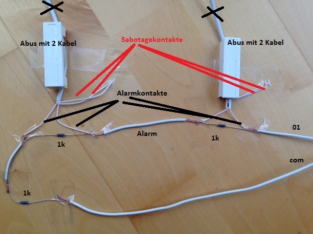

nein, Elektrik ist generell überhaupt nicht mein Ding..... ![]() ![]() Aber sehr nett, das du es erklärt hast. Ich hab bereits einen Magnetkontakt am Bedienteil, wie ich die richtigen Adern finde, hab ich schon hier im Forum gelernt - trotzdem danke... ![]() Was ich überhaupt nicht versteh ist folgendes: 1) Wenn ich 2 Kabel hab versteh ich den oberen Teil der Skizze (siehe Anhang) bis auf den roten Kreis - soll das ein extra Kontakt sein - oder wie kommt hier die Sabotage zu Stande?? Oder kommt etwa die Sabotage dadurch zu Stande, dass man einen 1k Widerstand mit einschleift? Muss der Öffner hier 2 oder 4 Kabel haben? 2) der untere Teil der Skizze - wie wird denn die Sabotage im unteren Teil der Skizze mit eingebracht - sind das nochmal extra Kontakte, oder wie?? Das ist doch eine 2-Kabellösung - oder? Muss der Öffner hier 2 oder 4 Kabel haben? 3) Hab mal ein Prinzip-Bild gemacht, wie ich es mit 2Kabel machen würde - die anderen 2/4 Kabel hab ich weggeklemmt . Das sind nur 2 Magnetgehäuse, machen werd ich es mit Abus-Kontakten. Passt das so? Aber wo sollte ich hier die Sabotage einbinde, hab ja keine Draht mehr übrig?4) mit den ABUS-Kabeln ist das ganze auch nicht gerade einfacher, wenn man so einen hat wie im Beitrag #6 abgebildet, könnte man zumindest die Kabel/Widerstände besser verbinden, aber so ist's sicher echt bescheiden zu löten.... Danke schon mal...... |

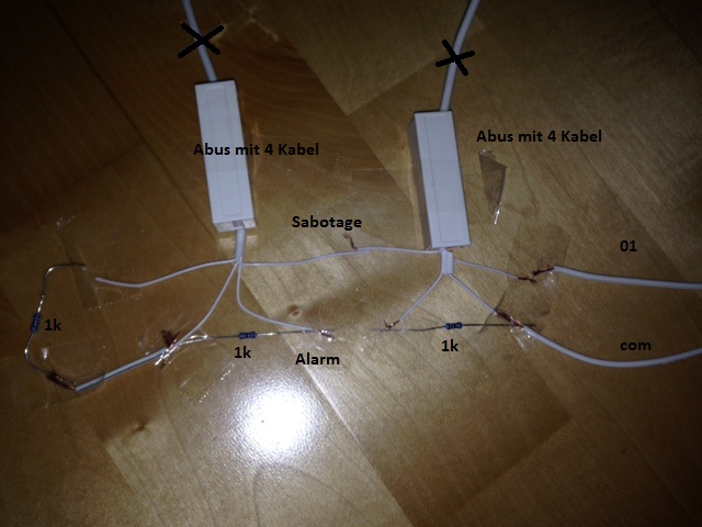

ist dass das Prinzip mit 4 Kabeln und Sabotage - siehe Anhang?
@Thomas hab gerade deine Beitrag #12 nochmal gelesen. Da schreibts du am Anfang, das man mit 2 Kabeln keine Sabotage darstellen kann. Weiter unten im Text schreibst du dann: .....So können mit nur 2 Adern (von der Zentrale ausgehend) 3 Zustände realisiert werden ..... also auch Sabotage? |

So wie ich sehe, hast Du Melder mit 4 Drähten und willst diese sinnvollerweise auch anschließen. Davon gehe ich nun aus. Man kann mit 2 Adern aus der Zentrale eine Sabotageüberwachung darstellen. Sorry, wenn das falsch rüberkam. In der Skizze sind im Grunde 2 Anschlussvarianten aufgezeigt. Ausgang 1 zeigt 3 Melder, jeweils mit 4 Anschlüssen pro Melder. Der Melder hat hierbei einen Sabotageanschluss. Ausgang 2 zeigt 2 Melder ohne Sabotageüberwachung. Hier wird die Sabotage aber trotzdem ermöglicht. Der Unterschied sind nur die Melder: Mit 2 oder 4 Drähten. Daraus ergibt sich dann das Anschlussschema nach Ausgang 1 oder 2. Zu Deinem Bild aus Beitrag #15 (Melder auf Parkett oder Laminat ):Das sieht für mich gut aus. Du hast also wie in der Anleitungs-Skizze Ausgang 1 gewählt. Jetzt sollte es passen! Anschließen, testen. Gib Info, wenn Du einen Sabotage oder einen Alarm gemeldet bekommst. Zum Testen bitte zunächst die Magnete neben die Magnetkomtakte legen, sonst gibt es gleich einen Alarm. Gruß Thomas |
