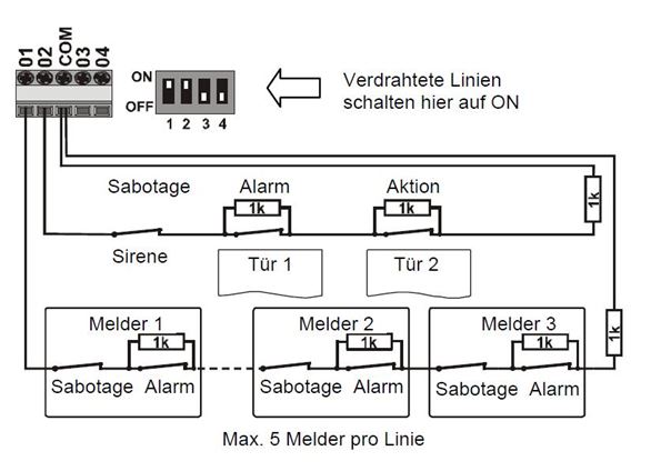

Im Handbuch ist doch eine genaue Zeichnung wied das verlötet werden muss, auch bei mehrteren Kontakten.
Genau so musst du das machen.
Über jeden Meldekontakt kommt ein Widerstand und am Ende der Leitung kommt ein Abschlusswiderstand.

Wenn Du alle Magnetkontakte vorbereitet hast, nehmen wir an, dass Du nun 3 St. zusammenschalten willst. Maximal sind 5 St. in einer Schleife möglich! Möchtest Du die Sabotage mitverwenden, dann kannst Du diese entweder in der Alarmschleife mit einbinden (unterer Teil des Bildes) oder als separate Sabotage-Schleife. So hast Du später eine Trennung bei der Meldung, was Vorteile hat. Vergiss nicht den 1 Kiloohm-Widerstand der mit eingeschleift wird (siehe nochmals Bild).
Im Idealfall hast Du die Melder alle auf dem Tisch liegen und baust diese erstmal testweise auf und spielst damit. Das wird einfacher sein, als immer um 5 Ecken rumzurennen.
Technische Erklärung der Funktion:
- Besteht ein Widerstandswert zw. dem Ausgang (1, 2 ,3 oder 4) und COM von unendlich (=Kabel durchtrennt), so wertet dies die Zentrale als SABOTAGE.
- Besteht ein Widerstandswert zw. dem Ausgang und COM von 1 Kiloohm, so wertet dies die Zentrale als RUHEZUSTAND.
- Besteht ein Widerstandswert zw. dem Ausgang und COM von 2 Kiloohm und mehr, so wertet dies die Zentrale als ALARM.
So können mit nur 2 Adern (von der Zentrale ausgehend) 3 Zustände realisiert werden.

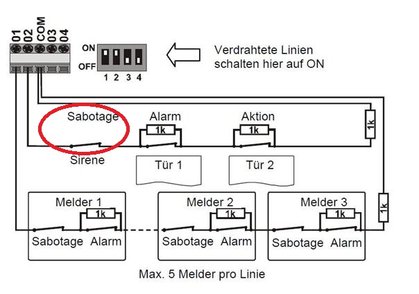

1) Wenn ich 2 Kabel hab versteh ich den oberen Teil der Skizze (siehe Anhang) bis auf den roten Kreis - soll das ein extra Kontakt sein - oder wie kommt hier die Sabotage zu Stande?? Oder kommt etwa die Sabotage dadurch zu Stande, dass man einen 1k Widerstand mit einschleift? Muss der Öffner hier 2 oder 4 Kabel haben?
2) der untere Teil der Skizze - wie wird denn die Sabotage im unteren Teil der Skizze mit eingebracht - sind das nochmal extra Kontakte, oder wie?? Das ist doch eine 2-Kabellösung - oder? Muss der Öffner hier 2 oder 4 Kabel haben?

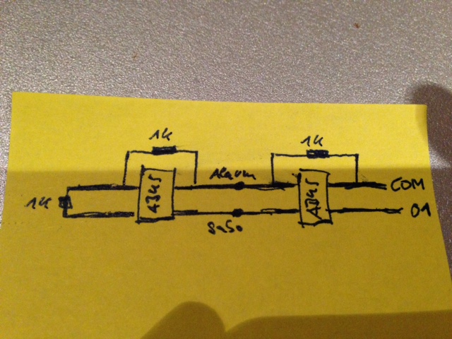

3) Hab mal ein Prinzip-Bild gemacht, wie ich es mit 2Kabel machen würde - die anderen 2/4 Kabel hab ich weggeklemmt Big Grin. Das sind nur 2 Magnetgehäuse, machen werd ich es mit Abus-Kontakten. Passt das so? Aber wo sollte ich hier die Sabotage einbinde, hab ja keine Draht mehr übrig?

ist dass das Prinzip mit 4 Kabeln und Sabotage - siehe Anhang?

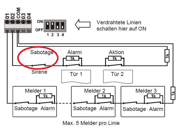

In der Skizze sind im Grunde 2 Anschlussvarianten aufgezeigt.
Ausgang 1 zeigt 3 Melder, jeweils mit 4 Anschlüssen pro Melder. Der Melder hat hierbei einen Sabotageanschluss.
Ausgang 2 zeigt 2 Melder ohne Sabotageüberwachung. Hier wird die Sabotage aber trotzdem ermöglicht.
Der Unterschied sind nur die Melder: Mit 2 oder 4 Drähten. Daraus ergibt sich dann das Anschlussschema nach Ausgang 1 oder 2.
Zu Deinem Bild aus Beitrag #15 (Melder auf Parkett oder Laminat Big Grin):
Das sieht für mich gut aus. Du hast also wie in der Anleitungs-Skizze Ausgang 1 gewählt. Jetzt sollte es passen! Anschließen, testen. Gib Info, wenn Du einen Sabotage oder einen Alarm gemeldet bekommst. Zum Testen bitte zunächst die Magnete neben die Magnetkomtakte legen, sonst gibt es gleich einen Alarm.
